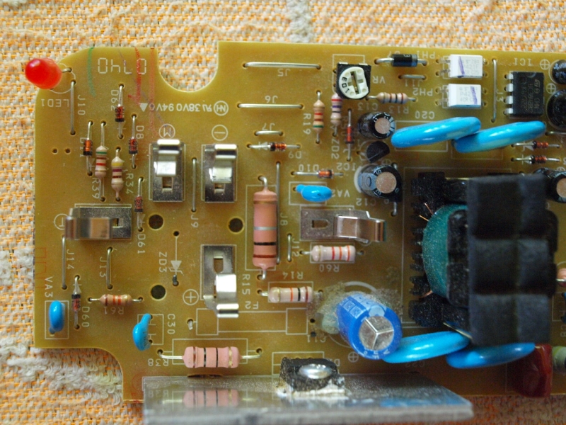

    Zwracam się z prośbą do forumowiczów. Posiadam ww ładowarkę i uszkodziła się w niej dioda ZD3 (Zenera). Uszkodziła się w taki sposób, że nie możliwe jest odczytanie symbolu. Czy ktoś może posiada taką ładowarkę aby mógł mi podać symbol? Ewentualnie schemat do tej ładowarki.

    Wzorując się na ładowarce Hitachi UC18YRL...
    Jeżeli diody Zenera mają napis na:
    ZD1- 7V2
    ZD2- 7V2
    Oraz są na układzie scalonym:
    IC1 - UC3842B
    To prawdopodobnie dioda Zenera ZD3 może być na 20V (czy faktycznie nic na niej niemożna odczytać?).

    Spalił się bezpiecznik którego brak na zdjęciu i ta dioda. Tak się uszkodziła, że jedno z wyprowadzeń się przepaliło i szklana obudowa diody wygląda jak pajęczyna i nic nie można odczytać. Też sugerowałem się UC18YRL ale wołałem zasięgnąć info. Wieczorem umieszczę zdjęcie płytki w całości i wypisze elementy o które pytasz.
    dodaje zdjęcia
    Ładowarka HITACHI UC18YG-problem z odczytaniem symbolu diody Ładowarka HITACHI UC18YG-problem z odczytaniem symbolu diody Ładowarka HITACHI UC18YG-problem z odczytaniem symbolu diody Ładowarka HITACHI UC18YG-problem z odczytaniem symbolu diody Ładowarka HITACHI UC18YG-problem z odczytaniem symbolu diody
    na układzie od spodu są oznaczenie: 2902, eZDN728
    układ od góry: UC3842B
    dioda w TO-220: D5 - ERG1002FCT
    tranzystor: FET1 - K3567
    ZD2: BZX55C30
    ZD1: C20V - tylko tyle było napisane
    Parametry wy ładowarki: 7,2 ÷ 18V, 2,6A

    Witam, mam taką ładowarkę przed sobą i ZD3 ma symbol 1N4753 wg. katalogu jest to dioda zenera na napięcie 36 V.
    Ja z kolei mam upalony rezystor R7 znajduje się obok tranzystora, gdybyś mógł zmierzyć jego wartość ponieważ kolory mogą być wypłowiałe od temperatury.

    Wielkie dzięki za tą diodkę, u mnie zrobiła się pajęczyna na szkle i został właśnie tylko "cień" 1N ale nie sądziłem, że to może być część opisu, a jednak :D
    Rezystor R7 to 1kΩ/±5% (brązowy-czarny-czerwony-złoty).

    :arrow: worys rezystor według moich obliczeń na podstawie zdjęcia ma wartość: R7 - 1K
    :arrow: k_w no to sprawa się jednak wyjaśniła całkowicie skoro kolega worys podał z oryginału, że to: ZD3 ma symbol 1N4753 glass (szkło)

    Dziękuje za podanie wartości rezystora, dzięki temu moja ładowarka już działa.
