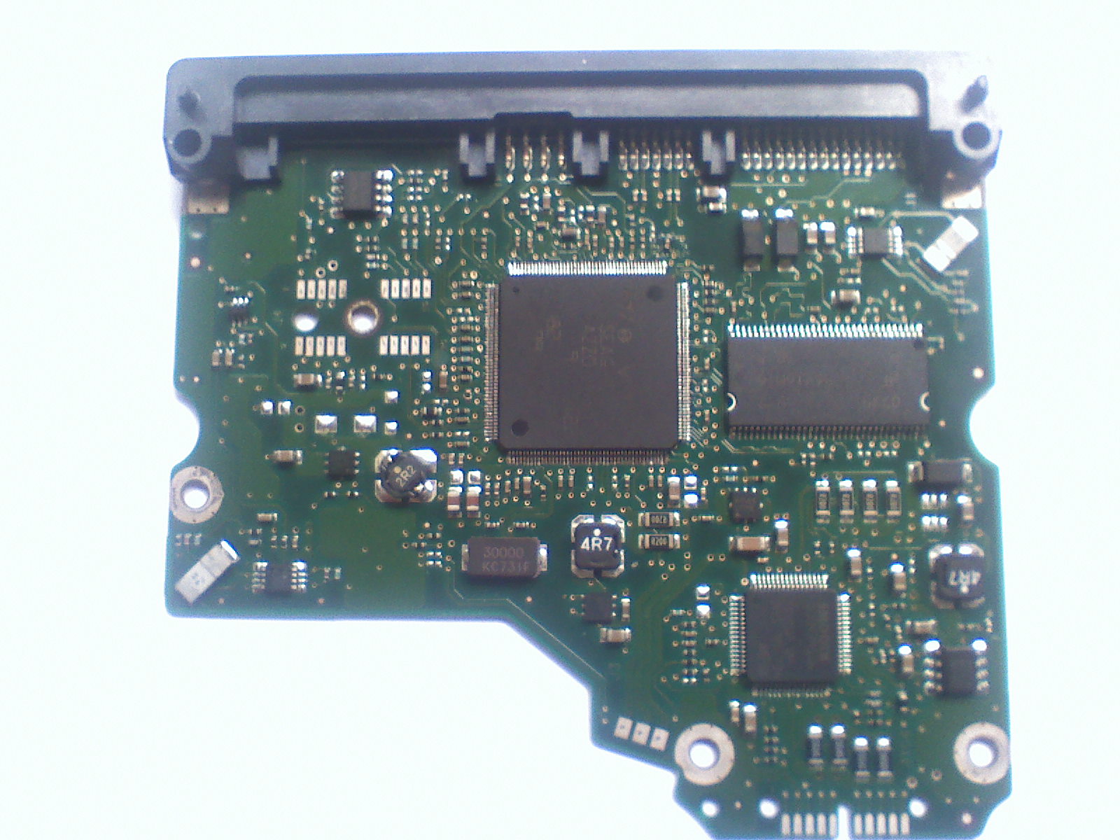

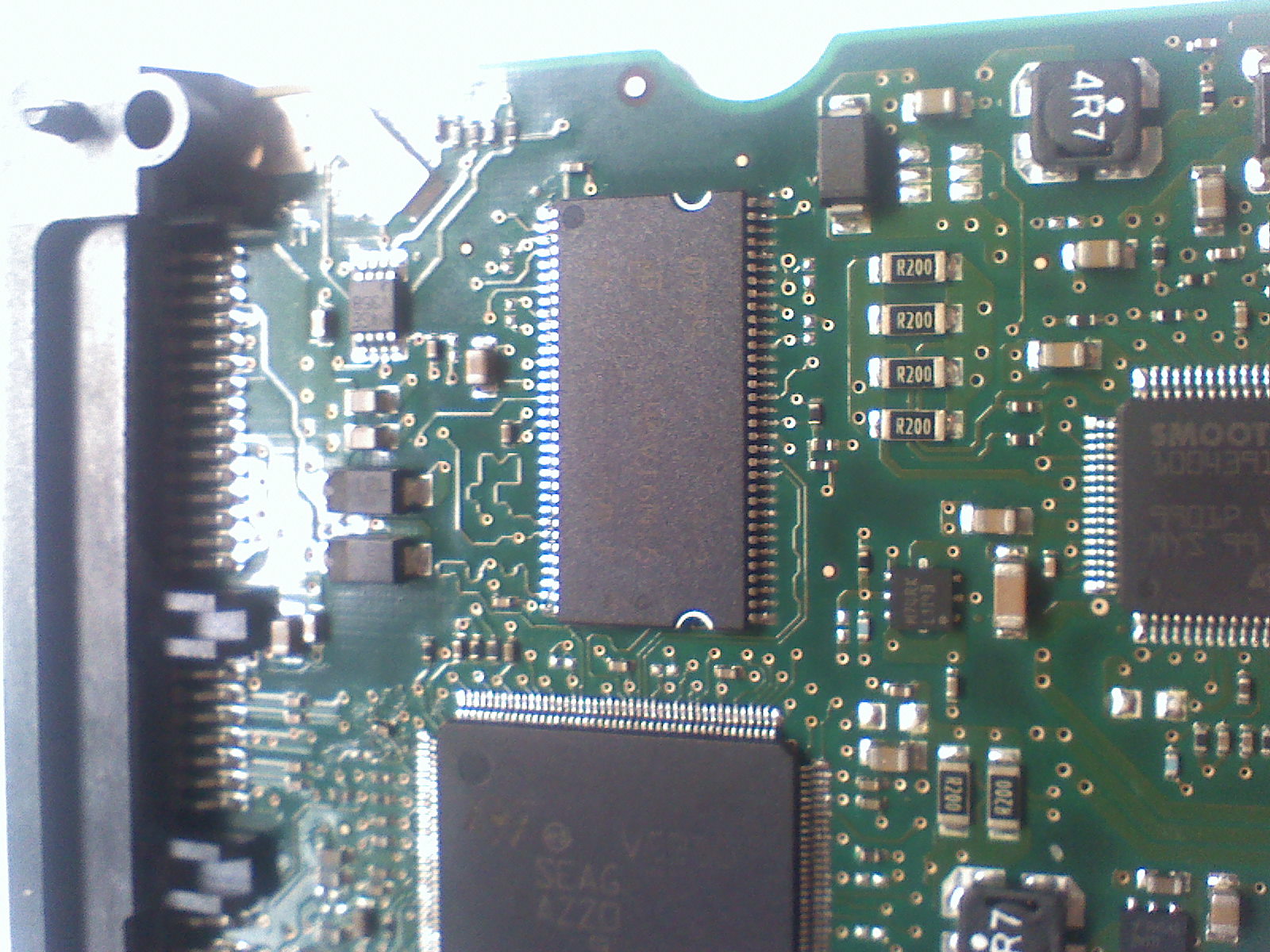

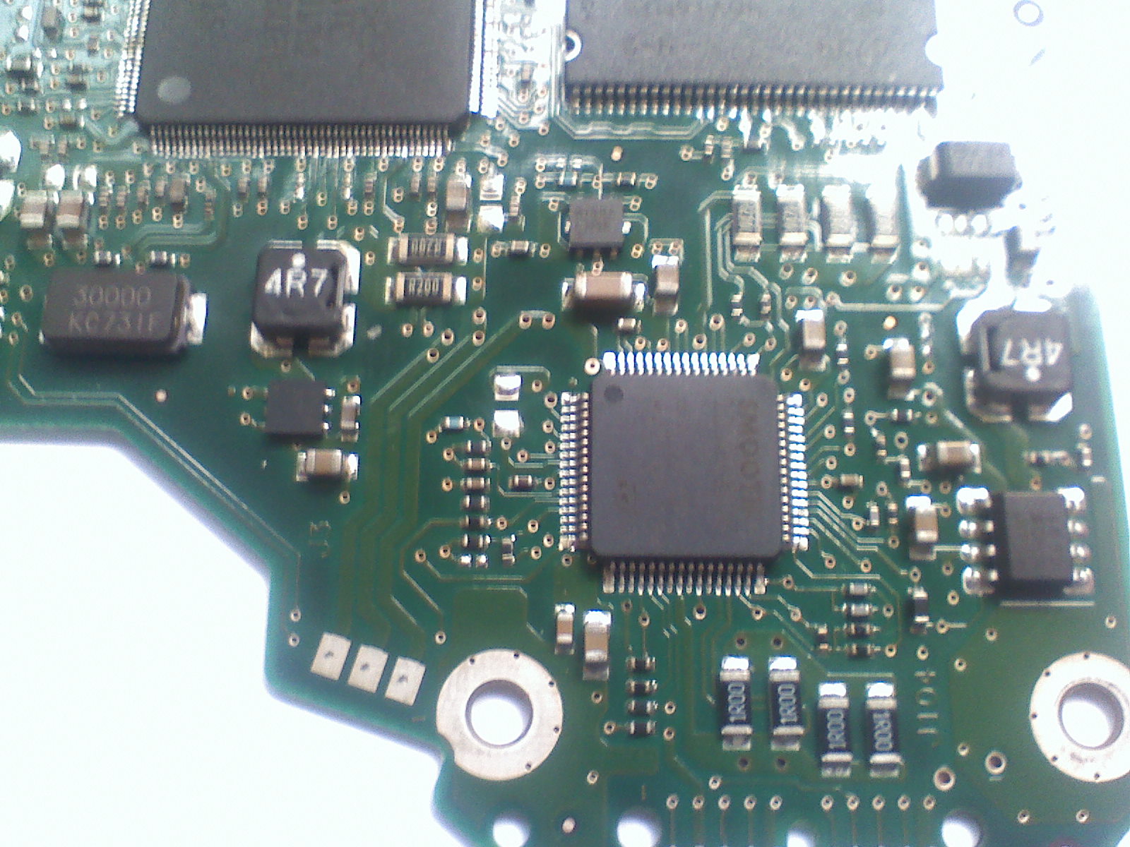

    Witam wszystkich z elki... może poradzicie co tu może byc?
    Dysk seagate 7200.11 750GB zero reakcji po podłączeniu do kompa, silniknie rusza, nie wykrywalny w ogóle.
    Seagate 7200.11 750GB - Dysk nie startuje, brak wykrywania przez komputer
    2.
    3.
  • #2 8369372
    speco
    Posty: 214
    Pomógł: 20
    Ocena: 31
    Czy ten dysk jest jeszcze na gwarancji bo z twojej wypowiedzi wyglada na jego elektroniczną awarię. Spróbój go podłączyć pod inny komputer, można też na chwilę sprawdzić go na innych podobnych sprawnych kablach połączeniowych czy zadziała.
  • #3 8370691
    Michał1234567890
    Posty: 24
    sprawdzałem na innych komputerach jest to samo. czy jest ktos kto coś moze podpowiedziec?
  • #4 8370828
    migol21
    Specjalista HDD Recovery
    Posty: 10064
    Pomógł: 1252
    Ocena: 414
    1) Dysk najprawdopodobniej ma uszkodzoną elektronikę przypuszczalnie układ sterowania silnikiem.
    2) Trzeba te elektronikę przełożyć i nie zapomnieć o ROM-ie.
