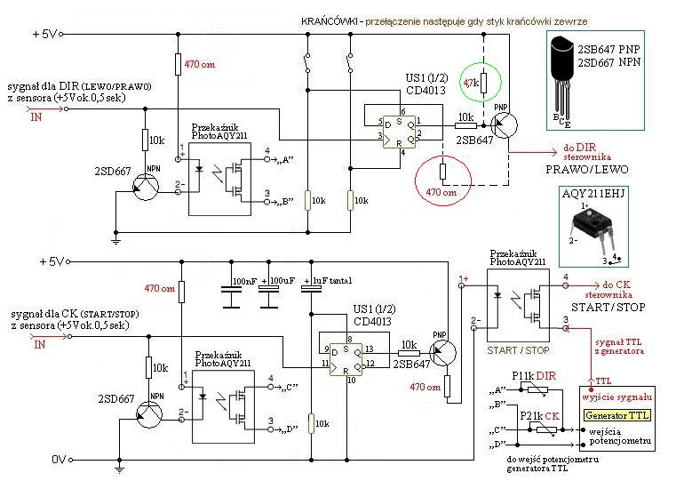

    Mam pewien kłopot z poprawnym działaniem układu. Układ jest prosty, bazuje na scalaku 4013. Na jego wejścia (3 oraz 11) podaję chwilowy dodatni impuls. Celem układu jest ustalenie ciągłego stanu (+5V lub 0) na wyjściach 1 oraz 13 układu 4013. Do obu wyjść są połączone, poprzez oporniki, bazy tranzystorów PNP. Podawanie na wejścia układu naprzemiennie napięcia +5V oraz 0V nie powoduje na wyjściach (1 i 13) zmiany logiki (tak to się chyba nazywa), ciągle występuje na tych wyjściach dodatnie napięcie 5V. Jednocześnie napięcie na nóżkach 2 oraz 12 zmienia się w zależności od podawanego impulsu (0 lub 5V). Tak jakby podłączenie tranzystora było niepoprawne. Przez przypadek zauważyłem, że dotknięcie poprzez metalowy element nóżek 2 i analogicznie 12 skutkuje działaniem układu. Podobnie jest, gdy kolektor tranzystora podłączę z 2 nóżką scalaka - tak jak naszkicowałem to w czerwonym kółku na schemacie.
    Próbowałem wymieniać układy ale co inny scalak, układ inaczej reaguje.
    Co może być przyczyna niepoprawnego działania układu ? Będę wdzięczny za pomoc.
    Mam jeszcze dodatkowe pytanie - znajomy podpowiedział mi, że można podłączyć rezystor 4,7k pomiędzy bazę tranzystora a + zasilania co spowoduje szybsze działanie tranzystora. Na schemacie takie rozwiązanie jest oznaczone zielonym kółkiem.Czy tak można zrobić ?

    Odłącz rezystory połączone z bazą tranzystorów i próbnikiem sprawdź czy teraz przerzutniki zmieniają swój stan po podaniu jedynki ( zmiana z L na H) na wejście CLK. Oczywiście wejścia SET i RESET muszą być na poziomie zera logicznego (L). Dopiero po stwierdzeniu czy wszystko jest w porządku można szukać błędów dalej.

    Robiłem próby z wszystkimi układami, które wczoraj podmieniałem. Odłączałem kolejno nóżki 1 i 13 tych układów od rezystorów baz tranzystorów. W przypadku tych czterech albo nie występowała żadna zmiana stanu na wyjściach Q albo tylko np. jedno wyjście reagowało a drogie było martwe. Tylko jeden układ się "zachował" w całości. Piszę o tym ponieważ układy były nowe, najprawdopodobniej jest jakiś błąd w wykonanym układzie, sprawdzę zgodność ścieżek i podłączeń na PCB w stosunku do przedstawionego schematu aby odpadło podejrzenie o wadliwe wykonanie układu. Choć z drugiej strony dziwne, że ten jeden układ działa.
    Podsumowując : po odłączeniu wyjść Q układu scalonego od oporników baz tranzystorów (nóżki 1 i 13) nadal występuje opisane zjawisko - tzn. na tych nóżkach występuje po załączeniu zasilania stan wysoki. Zetknięcie sondy miernika (albo w ogóle metalowego przedmiotu) do nóżek wejść komplementarnych (nóżki 2 i 12) skutkuje poprawnym działaniem układu czyli zmianami logiki na wyjściach 1 i 13 w momencie podawania napięcia na ich odpowiednie wejścia CLK. Zauważyłem, że jeśli dotknie się metalowym elementem nóżki 2 lub 12 i uzyska się na nich stan wysoki (poprzez podanie napięcia na odpowiednie wejścia CLK) to po odjęciu przedmiotu od nóżek kolejne podanie napięcia na CLK spowoduje (jednorazowo) zmianę logiki na wyjściach 1 i 13. W drugą stronę to nie działa. Krótko mówiąc, wysoki stan (+5V) nie chce "złazić" z nóżek 1 i 13. Sprawdziłem wejścia SET i RESET (nóżki 4, 6, 8, 10). Nie występuje na nich napięcie (jest 0V).
    Co robić dalej ?

    To że nie występuje napięcie na wejściach SET i RESET nie jest jednoznaczne. Podłączając miernik lub sondę powodujesz odpływ napięcia statycznego, gdy te wyprowadzenia nie są fizycznie połączone z masą układu. Dokładnie sprawdź czy rezystory do nich podłączone są dobre nie mają przerw itd. Najlepiej jak te wejścia połączysz bezpośrednio do masy.
    Także sprawdź połączenie wyjścia Q zanegowanego (2,12) z wejściem DATA (5,9)
    Po sprawdzeniu podaj na wejście CLK impuls wyzwalający poprzez układ jak poniżej. Układ ten eliminuje kilkukrotne wyzwolenie przerzutnika. Podany jest tylko jeden impuls wyzwalający niezależny od długości impulsu wejściowego.
    Jeżeli po tych zabiegach przerzutniki typu D dalej nie będą działać to masz je niedobre (zniszczone przez ładunki elektrostatyczne). O napięciu zasilającym nie wspominam bo mam nadzieję że jest dobre, bez żadnych śmieci i zakłóceń?

    Czy w tym układzie, zbocze narastające na wejściu IN (idzie do wejścia CLK przerzutnika) ma wyłączać tranzystor wyjściowy ?
    W drugim układzie nigdy nie nastąpi włączenie tranzystora, bo oba sygnały ustawiają stan wysoki na wyjściu a ten powoduje, że tranzystor PNP nie będzie działał.
    Nie obciążaj wyjść układów CMOS zbyt dużymi prądami (nie więcej niż kilka miliamperów) bo one mają małą wydajność prądową i spadają lub podnoszą się napięcia wyjściowe układu, przez co może dojść do stanu, że wyjdziesz poza dopuszczalne zdefiniowane poziomy rozróżniane jako 1 i 0.
