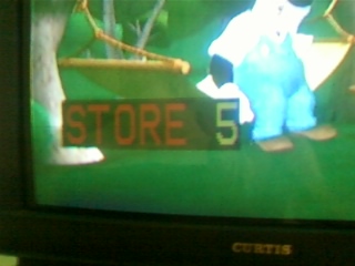

    Na początek wybieramy jakiś kanał z obrazem zaśnieżonym.Następnie szukamy kanału:aby wyszukać kanału klikamy
    Curtis 2105 VT BEZ PILOTA instrukcja programowania kanałów

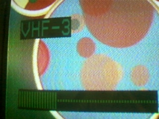

    i wyświetli nam się coś takiego
    jeżeli nie znalazło to co trzeba to klikamy jeszcze raz,a jeżeli znalazło to klikamy przycisk STORE

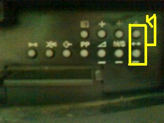

    a następnie jak najszybciej wybieramy przyciskami Curtis 2105 VT BEZ PILOTA instrukcja programowania kanałów
    numerek kanału który chcemy akceptować

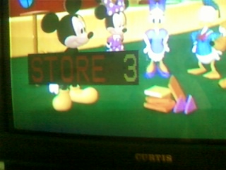

    jeżeli już wybraliśmy

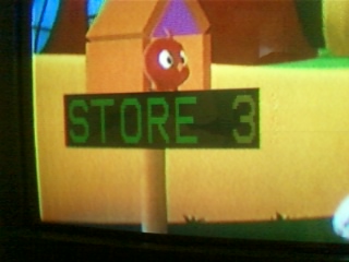

    klikamy STORE
    i wyświetli nam się to
    Curtis 2105 VT BEZ PILOTA instrukcja programowania kanałów .
    I mamy wybrany i zaakceptowany kanał programu. Dziękuje że pomogłem
