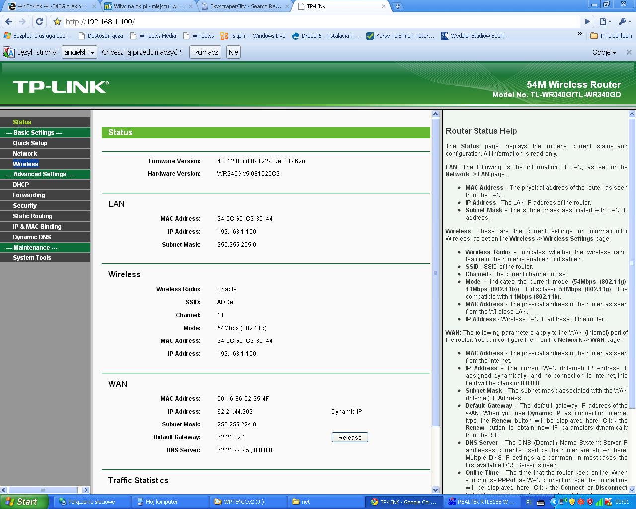

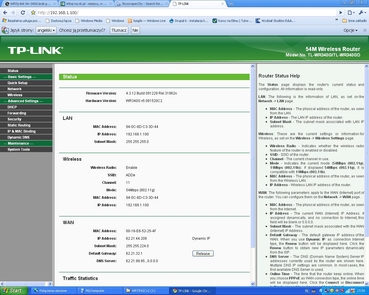

    W jaki sposób wygenerowac te logi. Znalazłem zakładke Syslog i zapisałem to w pliku tekstowym log1.txt czy to tak ??
    Statusy:
    Pierwszy (a1) to z połaczeniem LAN drugi (a2) z połaczeniem Wifi:
    Router Tp-link WR340G - brak połączenia WiFi, LAN działa poprawnie Router Tp-link WR340G - brak połączenia WiFi, LAN działa poprawnie

    Dziwne ale nie przydziela Bramy Domyślnej po WIFI, jest pusta
    Na karcie WIFI ustaw ręcznie IP konfiguracje:
    192.168.1.161 mask=255.255.255.0 brama=192.168.1.100 dns=192.168.1.100 dns2=8.8.8.8
    to zadziała ale zagadka pozostaje czemu DHCP nie ustawia bramy, hmmm, czary
