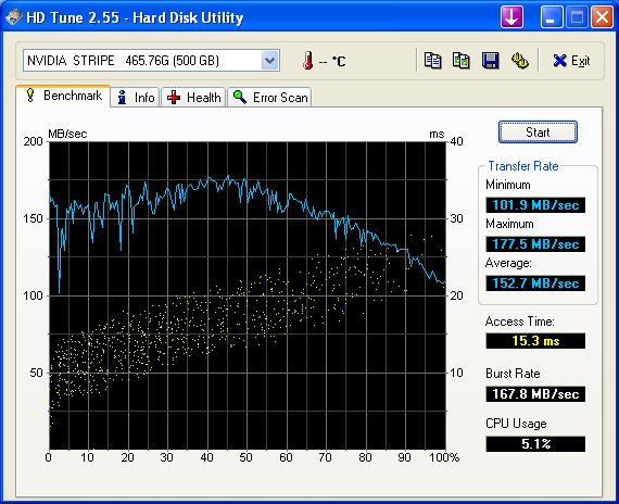

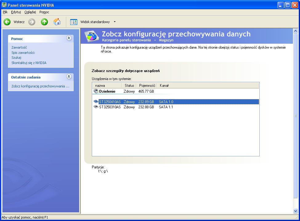

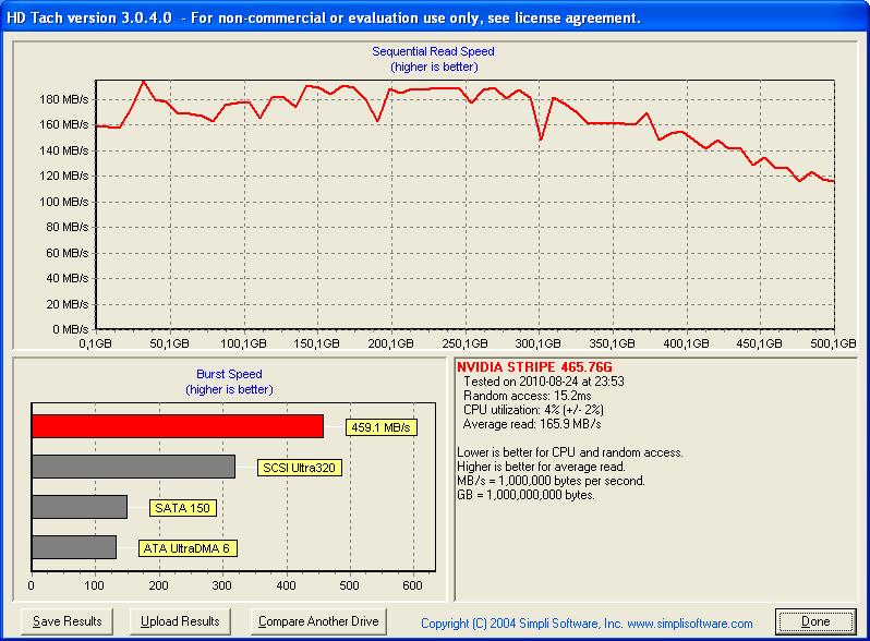

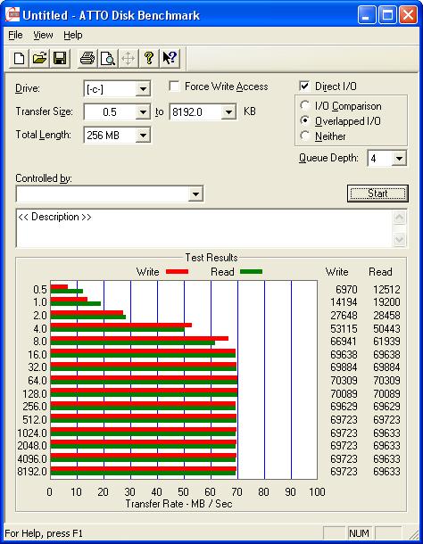

    Cała konfiguracja według manuala płyty (GA-M52L-s3) poza strip size(32). Przy instalacji F6 wczytanie sterów z dyskietki i system działa.Tylko w testach Raid wypada słabo. W HD tune średnio 110MB na raid 0, przy czym każdy dysk osobno po 90MB. Dyski seagate ST3250410AS,drugi ST3250310AS
    Poza tym w panelu nvidia pisze, że dyski działają w sata 1.0 i 1.1 jak na screenie poniżej. Jakieś podpowiedzi ?
    wolny Raid 0 już działa+większy transfer po zmuleniu cpu
    Na początku zapis dużo większy od odczyty.

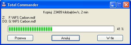

    Kopiowanie z partycji na partycje (obie raid)wolny Raid 0 już działa+większy transfer po zmuleniu cpu wolny Raid 0 już działa+większy transfer po zmuleniu cpu wolny Raid 0 już działa+większy transfer po zmuleniu cpu wolny Raid 0 już działa+większy transfer po zmuleniu cpu

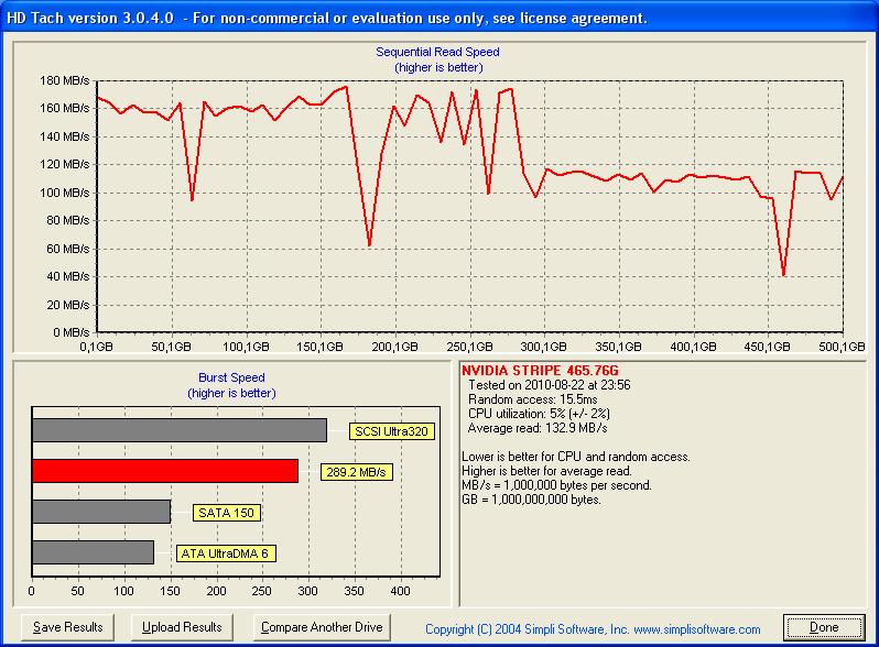

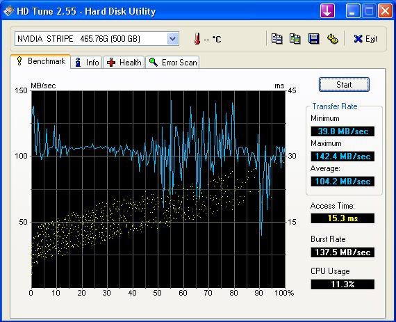

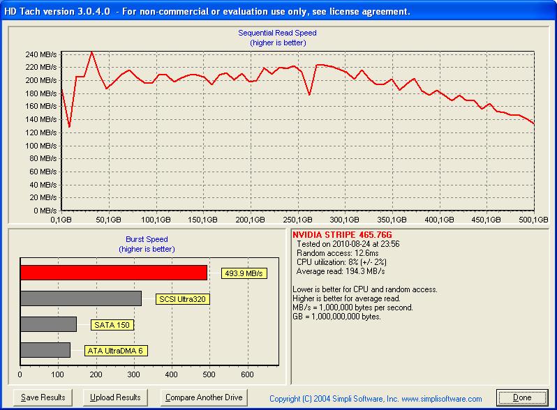

    Sprawdziłem wszystkie strip size najlepiej wyszło na 32. Pierwsza partycja 50GB reszta 415. Testy wyszło nieco lepiej. Drugi screen to dysk ide/ata 100
    Dziwne jest to, że przy 128 transfer wzrasta z 61MB do 196MB. HD tune dalej pokazuje tylko 110MB średni transfer. Kopiowanie z partycji na partycje dalej 25MB/s
    :cry::cry::cry:

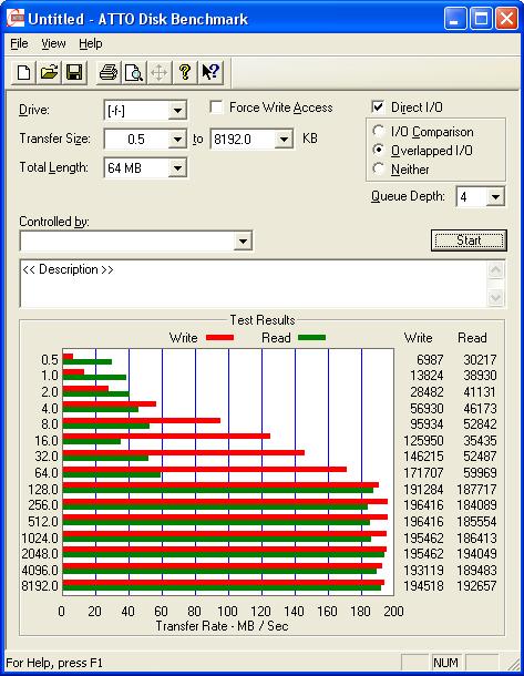

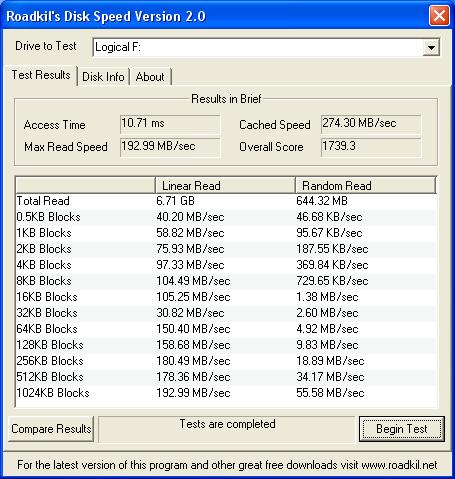

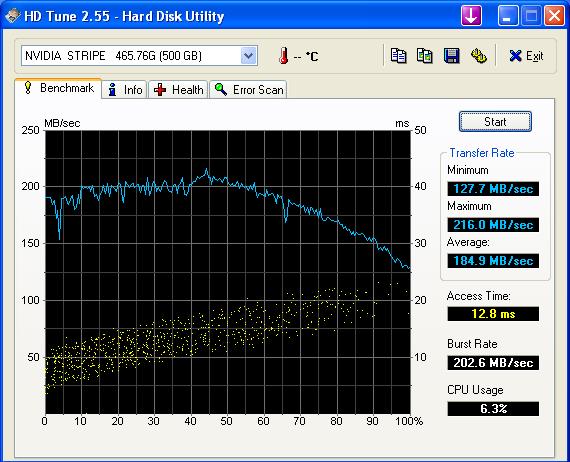

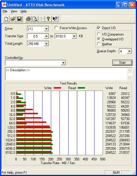

    No i problem rozwiązany. W sterowniku MCP61 trzeba było wyłączyć:
    read caching i command queing dla obu dysków. Wyniki poniżej. A teraz co ciekawsze:D W biosie podkręciłem procesor z 200MHz(2500) do 240(3000). Transfer minimalnie się zwiększył, ale jak zmniejszyłem mnożnik programowo na 200MHz transfer znaczącą się zwiększył screen 3 i 4. Dlaczego tak się dzieje?
