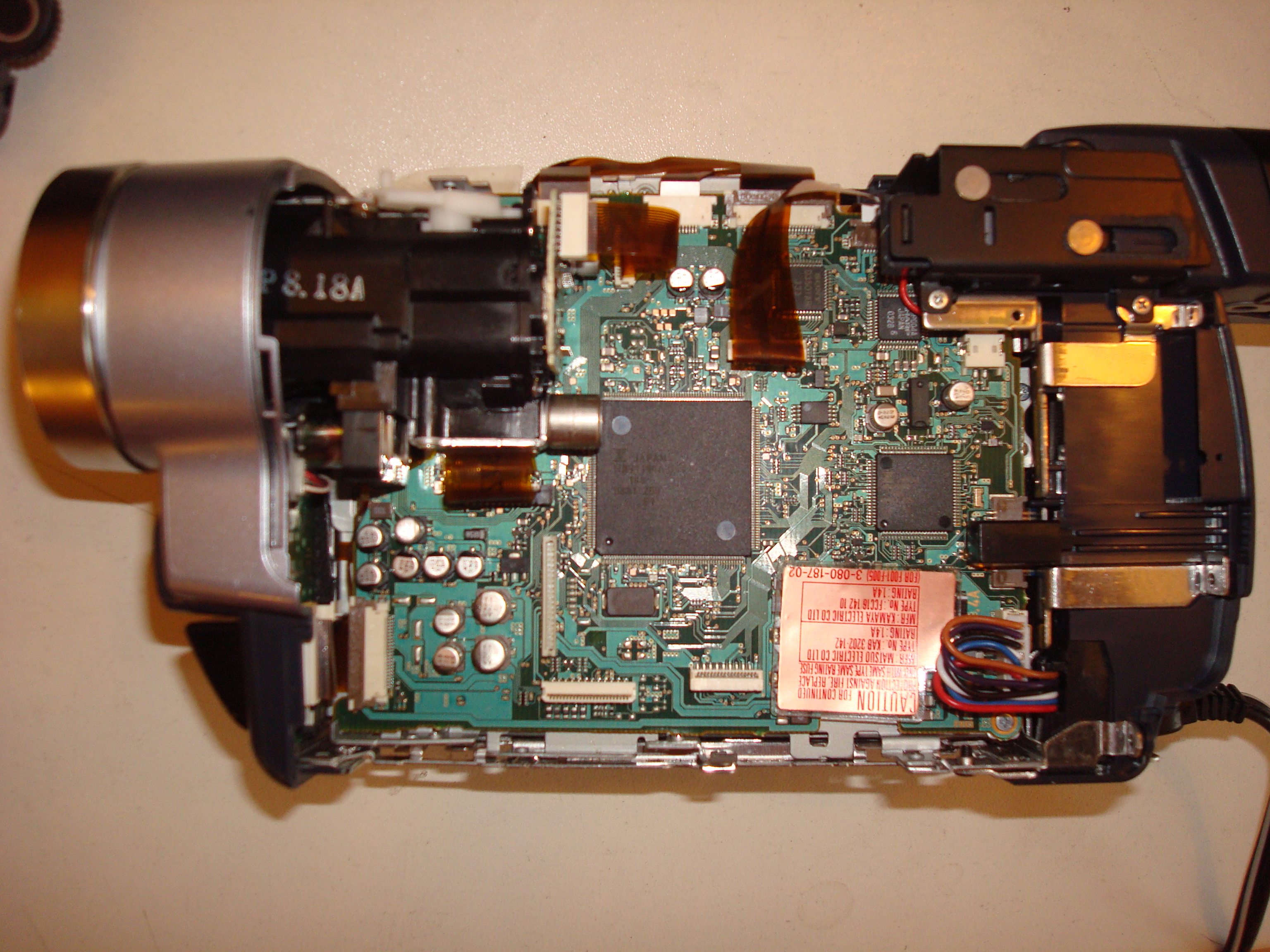

    Witam, mam problem z kamerką Sony DCR-TRV 145E nie działa port FireWire prosze o pomoc, nie mogę wciągać materiału do kompa.

    Jeśli dobre jest gniazdo DV, to do wymiany uszkodzony IC3302-SN10426PN-TEB

    można gdzieś ten scalak , dostać ?

    Można dostać w serwisach SONY.Cena 170 zł bez vat i maży. PN 875956652 .Pozdawiam

    i to na 100% jest to winne że nie działa te firewire ?,
    p.s czy wymiana tego elementu rozwiąże mój problem ?
    mógł byś pokazać mi na zdjęciu który to element ?

    Sprawdź w Service Manual.Pozdrawiam

    niech no szklane oko wtykne, dokładniej to brzmi ...
    37D6XKT , sn104266 to ten element odpowiedzialny za i-link tzn firewire ?

    Tak i jeszcze pare biernych w okolicach.
