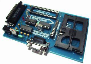

    no tak przez swoja nieuwage stracilem punkta oczywiscie chodzilo mi o phoenixa :) np.jak na foto.................juz go prawie zlozylem tylko nie wiem jaki tam jest kwarc i obok niego jest miejsce oznaczone jako CF ? czy to ceramic filter ?

    wydaje mi sie ze 6mhz

    Kwarc reguluje prędkość transmisji, a tę się ustawia w programie. Standarde jest kwarc 3.57MHz, jednak większość kart działa poprawnie przy 6MHz (większa prędkość transmisji).

    rozumiem, a jakby co to mozna go zawsze zamienic na mniejszy...pozostaje jednak jeszcze sprawa tego oznaczenia CF ??

    Żeby mieć pewność musiałbyć zrobić zdjęcie rysunku ścieżek.

    To, co widać na zamieszczonej fotografii to dwa urządzenia na jednej płytce drukowanej: funprog i phoenix. Te urządzenia nie mają ze sobą nic wspólnego. Jedno jest sprzętową częścią programatora mikrokontrolerów AVR (funprog) a drugie jest interfejsem do komunikacji z kartami chip'owymi (phoenix). Jeśli chcesz zobaczyć schemat interfejsu phoenix to wejdź na tą stronę.
    Wracając do tych urządzeń "2 in 1" to czasami producent robił za jednym razem funprog + phoenix / smart mouse. Zworkami ustawiało się czy miał być phoenix, czy smart mouse. Ten pierwszy pracuje z kwarcem 3.57 MHz a ten drugi 6 MHz. Różnią się też polaryzacją resetu. Oczywiście można sobie ustawić zworkami dla każdego z interfejsów jedną albo drugą częstotliwość kwarcu.

    tak juz wiem a chodzilo mi jeszcze o to CF ale juz wiem bo kolo 7805 tez jest CF tylko w poprzednim nie ma wartosci, dzieki chlopaki :)
