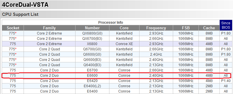

    Jest super jak dla mnie, ale czy bedzie kompatybilny z tą płytą? Z tego co mi sie wydaje to nie, wiec lepiej niech sprawdzi ktoś z Was bo ja sie nie znam za bardzo!
    Tu macie liste obslugiwanych http://www.asrock.com/mb/cpu.asp?Model=4CoreDual-VSTA
    Czy "Dual Core" to jest to samo co "Core 2 Duo"??? bo chyba nie!
    Nie znam sie wiec pytam!

    Zerknij jeszcze raz na listę obsługiwanych CPU bo ja tam Pentium Dual-Core e6700 nie widzę :) Ogólnie Twoja płyta nie obsługuje procesorów z jądrem Wolfdale.
    Lepiej kupić Core2Duo e6600 i mieć pewność że będzie działał :)
    Kolega który napisał, że "model się zgadza" jest w błędzie.
    Tam jest wyraźnie napisane CORE 2 DUO a nie DUAL CORE a to jest znacząca różnica.
    Pozdrawiam!

    Czyli nie brać tego E6700, bo nie bedzie działać? Wziąść słabszy E6600 i sie cieszyc?
    Dokladnie kupił bym tego
    http://allegro.pl/nowosc-e6600-6-1ghz-1066fsb-chlodzenie-pasta-i1198589581.html
    Bedzie działał?
    Jak widać to to nie jest Core 2 Duo, ale model sie zgadza, więc nie wiem juz jaki mam kupić procesor... Myślałem nad Core 2 Quad 4x 2,4 Ghz, ale niestety jest dość drogi a do tego bym mysial dokupic jakies chlodzenie
    Prosze o szybką odpowiedz, bo zalezy mi na czasie
  • #18 8472524
    Edward321
    Posty: 890
    Pomógł: 58
    Ocena: 16
    Ja miałem Celerona E3300 2,5Ghz i był nawet dobry. Ten E6600 powinien działać, poszukaj w google obsługiwane procesory do twojej płyty głównej.
