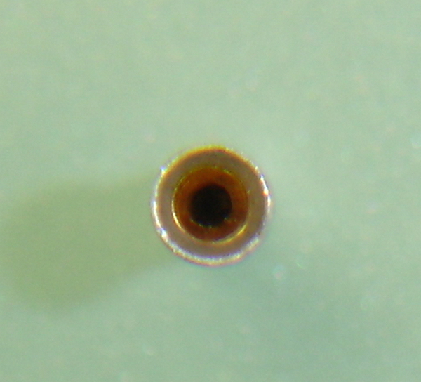

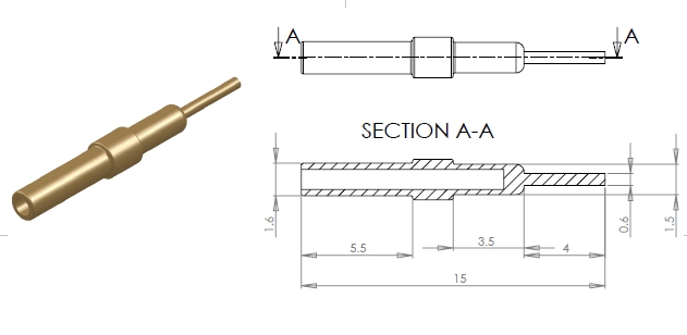

    Czy ktoś spotkał się z takim złączem/gniazdem:
    Jakie to złącze (wygląda jak pojedyncze gniazdo goldpin)?
    Można je gdzieś u nas kupić?
    Dziękuję za pomoc, pozdrawiam!

    Tutaj Link jest coś zbliżonego wyglądem do zamieszczonego na obrazku.

    To chyba jednak nie to, a może są jakieś złącza z których można by wyciągnąć takie szpilki?

    Nie musi, ważne by można było wsadzić do złącza szpilkę/pin o średnicy 0,9-1mm.

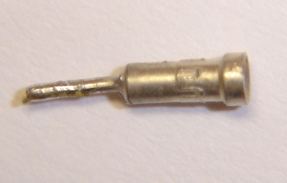

    A to na 100% będzie odpowiadało Twoim wymaganiom, dodatkowo w środku są jeszcze złocone styki kontaktowe,ewentualnie ile sztuk byś potrzebował jakbym znalazł ?

    Znalazłem tylko kilka ostatnich sztuk, są to gniazda z demontażu i niestety nie odpowiadają Twoim wymaganiom, maksymalna grubość bolca jaki wchodzi bez problemu to jakieś 0,5-0,6 mm.

    Jak to nazwać to nie wiem, te z moich fotek pochodzą z podstawek na scalaki, może w tym kierunku szukać ?.

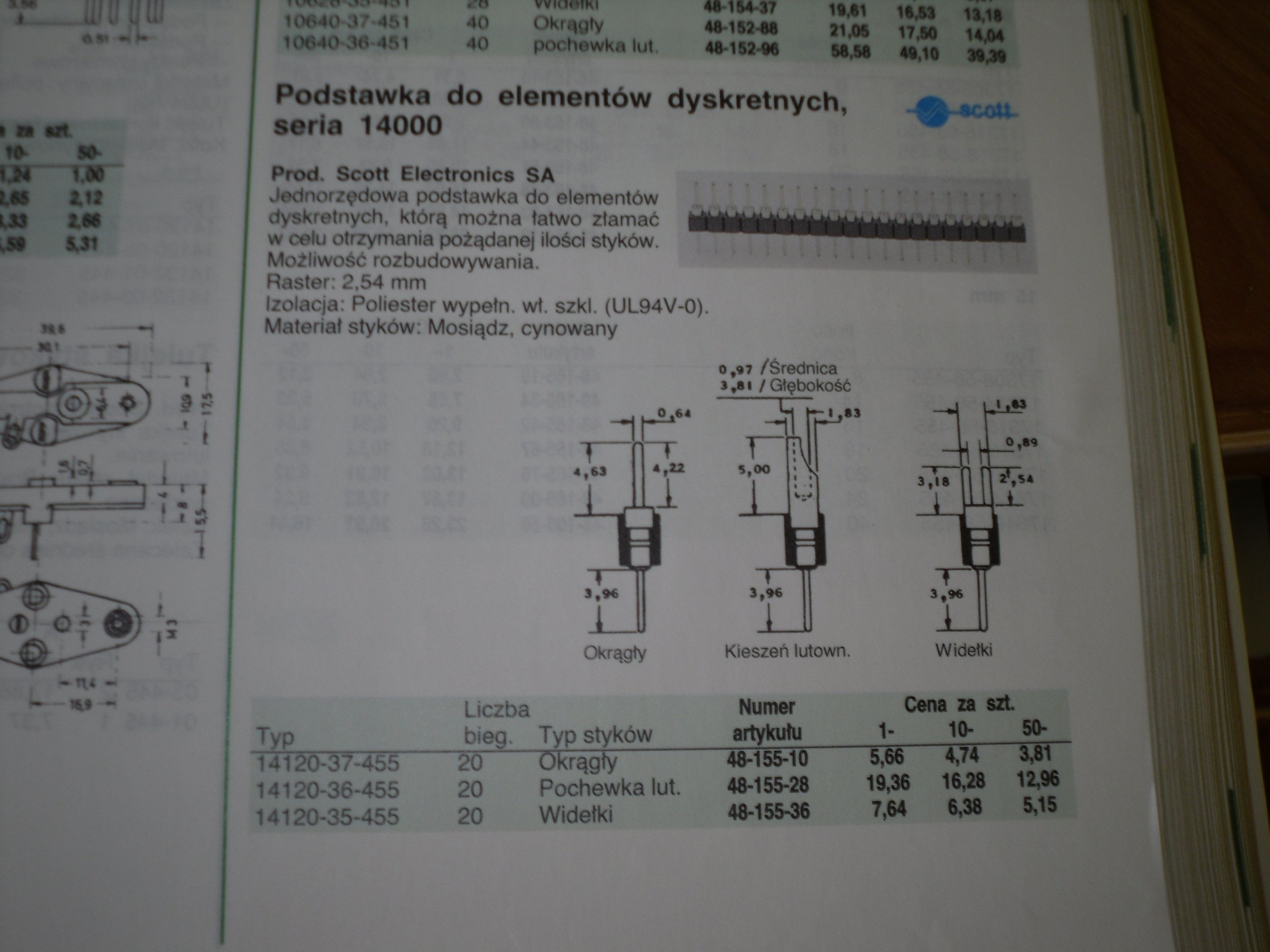

    Może to naprowadzi na dalsze poszukiwania.
    Zdjęcie pochodzi z katalogu ELFY 98/99
    Wymiary trochę zbliżone

    Jak na moje oko jest to środkowy konektor gniazda lub wtyku takiego jak w oscyloskopie, czy złączach telewizji CCTV (kamer przemysłowych)
    Pytanie poza konkursem?? Do czego ci to potrzebne??

    Potrzebuję zrobić własne podstawki pod lampy Nixie.
