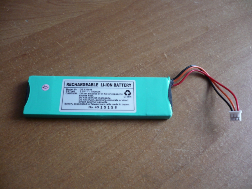

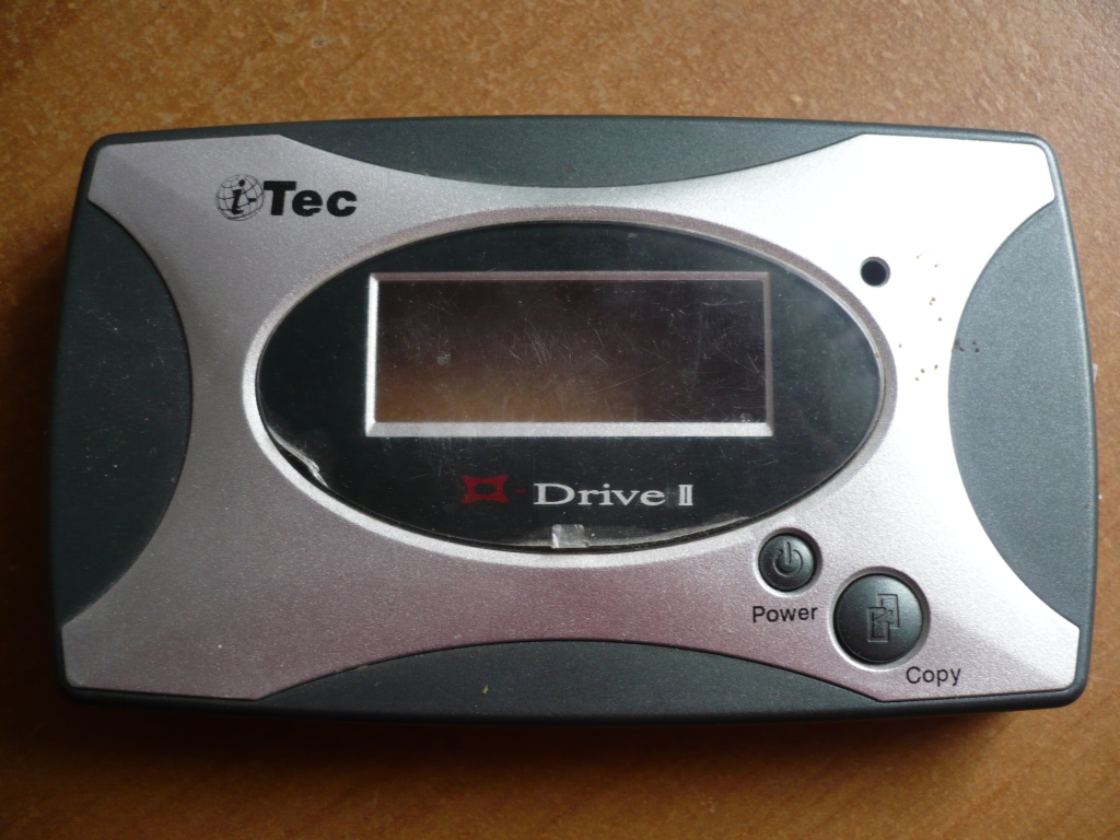

    Posiadam dysk przenośny firmy iTec
    Jaka bateria i ładowarka do dysku przenośnego iTec?
    Sprawa jest taka, że padła w nim bateria, jest całkowicie martwa.
    Jest taka batera: Jaka bateria i ładowarka do dysku przenośnego iTec?

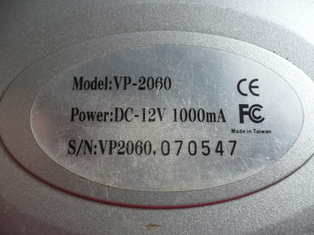

    A na spodzie dysku podany jest inny voltaż niż na baterii.
    I nie wiem jaką mam kupić baterię i ładowarkę ;/
    Jeżeli moglibyście mi podać gdzie na internecie mogę kupić baterię i ładowarkę do tego dysku to byłbym bardzo wdzięczny. Dobrze byłoby gdyby bateria miała większą pojemność od oryginalnej.

    Musisz szukać akumulatora Li-Ion 7,2V o pojemności 780 mAh lub większej. A ładowarka to zasilacz 12V 1A.

    Tutaj masz link Link
    tylko, ta ma troszkę większe napięcie - u ciebie jest 7,2 a tutaj 7,4
    ma troszkę większą pojemność - u ciebie jest 780 mAh a tutaj 800 mAh (ale to nie skodzi)
    to jest model CS-533048SL ale pisze , że jest kompatybilna z CS-533048. Więc wybór należy do ciebie.
