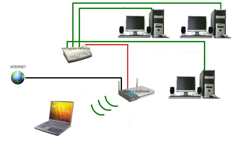

    Chciałbym podłączyć routery w ten sposób co na zdjęciu niżej, jest taka możliwość? Dodam że usługodawca zablokował router w WI-FI, czyli mogę podłączyć tylko 2 komputery.
    Nie rozumiem tego ale skoro możesz połączyć tak jak na zdjęciu i 1 komp po wifi, a 2 przez kabel to na pewno jest do uzyskania taki efekt jaki chcesz osiągnąć, również masz poprawny schemat ze wzgląd na połączenia, tylko teraz pytanie brzmi czy wykorzystujesz 2 router tylko jako switch czy musisz na nim NAT-ować wewnętrzna podsieć.
    Oczywiście 2 router musi byś routerem ethernetowym aby wykorzystać NAT, a jako switch może być dowolne urządzenie nawet router ADSL.
    Moim usługodawcą jest multimedia i tak się składa że oni wgrywają swoje oprogramowanie do routera w zależności ile komputerów będzie podłączone. Dwa pierwsze kosztują złotówkę, a kolejne już po 5zł. Domyślam się że router od nich może mieć zablokowane adresy IP w moim przypadku tylko 2 adresy są przypisywane. Pytanie brzmi czy drugi router(podłączony jako switch) jest w stanie przypisać dodatkowe 3 adresy IP? Mogą też może zablokować adresy MAC?

    Niestety nie, jeśli możesz tylko uzyskać 2 IP z tego modemu to albo jeden NAT-ujesz routerem i masz wszystkie PC w jednej sieci i miedzy nimi połączenie albo wykorzystujesz 2 IP i jeden łączysz bezpośrednio od modemu a drugi NAT-ujesz innym routerem - w tej sytuacji nie dostaniesz się na kompy np.: w otoczeniu sieciowym z podsieci podpiętej bezpośrednio do modemu i NAT-owanej routerem i na odwrót.

    W takim razie zamienię routery miejscami. Czyli Pentagram dam jako pierwszy bo z niego mogę wyciągnąć 4 adresy IP, a router z multimedi podłącze jako switch.

    Takie małe pytanie. Czy drugi router podłączony jako switch przypisuje adresy IP, czy pierwszy przypisuje albo może obydwa.

    Adresy w sieci przypisuje DHCP serwer, i powinien być zawsze włączony ten, który znajduje się na bramce internetowej.
