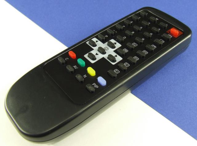

    posiadam dwa piloty RC5 które obsługują 90% funkcji tego TV poza... programowaniem. Potrzebuję nr modelu pilota który umożliwi programowanie stacji. TV ze zwykłego pilota jak i klawiatury lokalnej ma jedynie menu do zmiany kolorów, barwy dźwięku oraz listę kanałów brak możliwości strojenia.

    W lokalnym sklepie kupiłem takiego pilota:
    zamiennik pilota do CROWN 2802VT ST-L + problem z głowicą
    i niestety nie działa programowanie, chyba jestem skazany na kupno przez internet.
    A może on jest w trybie hotelowym menu zawiera jedynie opcje: sound, picture, overview, others ?
    Może tak, wiesz jakie chassis? Szukaj czytaj działaj.

    To jest pilot do Curtisa.Musisz w pilocie RC5 wcisnąć przycisk menu dłużej jak dwie sekundy i wyskoczy inna plansza,po naciśnięciu jeszcze raz menu pokaże Ci się plansza do programowania.

    Bardzo dziękuję, to prawda, menu trzeba trzymać dłużej aby wejść w tryb programowania :).
    Kanały zestroiłem. Niestety nie mogę zestroić 3 kanałów w pasmie UHF. Mam TVP1, TVP3, POLSAT, PULS. Brakuje mi TVP2, TV4, TVN zwyczajne nie wyszukują się. Napięcie strojenia zmienia się normalnie, wyszukiwanie zatrzymuje się na "widocznych kanałach". Czy głowica może się popsuć w taki dziwny sposób ? (niedziałające pół pasma). Głowica to EVIT 3K2-EW

    Widzę że skorodował kondensator w filtrze zupełnie jak w philips anubis.
