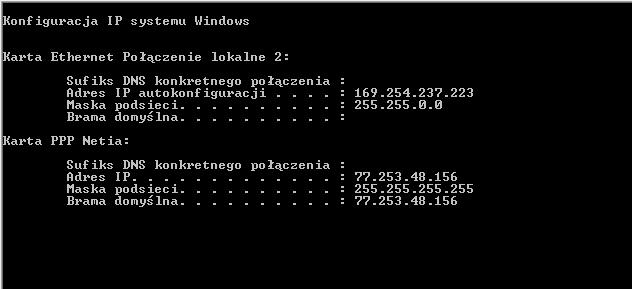

    Czy możesz podłączyć ten kabel do komputer i zestawić łącze internetowe ?
    Jeśli tak to daj zrzut z okna CMD.exe "ipconfig /all"

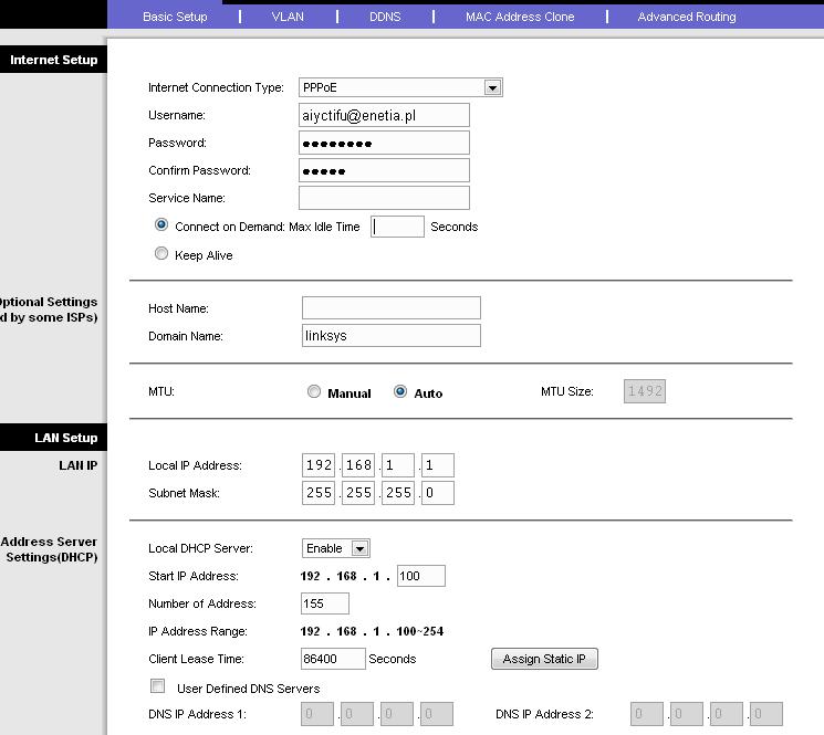

    Podłącz
    kable-internet=== (port WAN)[router](port LAN) === [komptuer]
    wejdż na http://192.168.1.1 konfiguracja router
    Znajdż internet setup:
    Wybierz PPPoE:
    Max Idle Time = 0
    User/Password: wpisujesz user/hasło do neti jak na komputerze przy konfiguracji połączenia

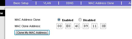

    Setup/Mac Adres Clone:
    klik [clone my Mac address]
    Wireless ustawienia:
    SSID=nazwa-twojej-sieci-np-elektorda-rules
    Security: WPA2-Personal, wpisz hasło dostępu po WIFI na 12 znaków lub więcej
    zapisz reboot router
    sprawdż czy jest internet na komputerze najpierw _po kablu_

    Zrobiłem dokładnie tak jak opisałeś, jednakże w dalszym ciągu nie mogę nawiązać połączenia z internetem.

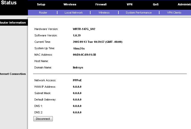

    Załącz Status routera.
    Załącz zrzuty z konfiguracji gdzie coś zmieniłeś/ustawiałeś
    (oprócz Wireless)
  • #14 8507343
    foreverforyou20
    Posty: 287
    Ocena: 41
    Netia Net24 2Mb – brak internetu po podłączeniu routera WRV200, konfiguracja Netia Net24 2Mb – brak internetu po podłączeniu routera WRV200, konfiguracja Netia Net24 2Mb – brak internetu po podłączeniu routera WRV200, konfiguracja

    W ustawieniach zaznacz (*) Keep Alive
    reboot router, sprawdż neta, czy router Status taki sam nadal ?

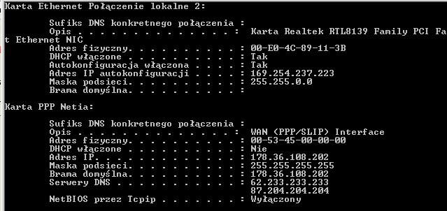

    Start/Uruchom: CMD.exe, wpisz
    ipconfig /all
    załącz wynik

  • #18 8507397
    foreverforyou20
    Posty: 287
    Ocena: 41
    Bez zmian.

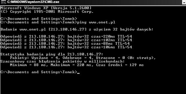

    podłącz bez routera, z okna CMD.exe, wpisz
    ping www.onet.pl
    załącz wynik.
  • #20 8507426
    foreverforyou20
    Posty: 287
    Ocena: 41
    No tak tylko, że okno pojawia się na ułamek sekundy po czym znika.

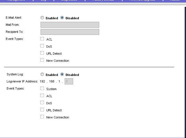

  • #23 8507478
    bogiebog
    Posty: 24793
    Pomógł: 2569
    Ocena: 1528
    Podłacz router.
    Co jest w Adminstartion/ Log ?
    Jak jest wyłączony to załącz, reboot router i załącz zawartość loga z routera.
  • #25 8507528
    bogiebog
    Posty: 24793
    Pomógł: 2569
    Ocena: 1528
    System Log: (*) enabled
    [x] System
    reboot router,
    Czy w routerze powinno być gdzieś podgląd zdarzeń z loga (View Log), nie jestem pewny bo w manualu jest taka kicha ze zrzutami z konfiguracji jakbym miał +10 dioptri bez okularów.
  • #26 8507564
    foreverforyou20
    Posty: 287
    Ocena: 41
    Niestety nie ma podglądu. Dziękuję za cierpliwość, powoli zaczynam tracić nadzieję.
