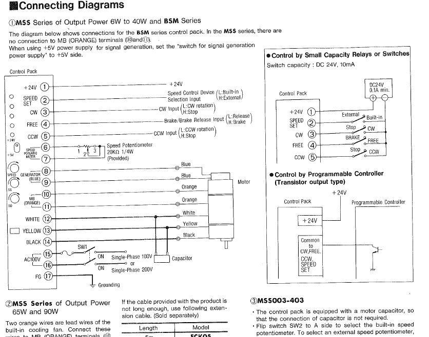

  • #4 12493142

    Ocena: 2
    Jestem amatorem i czasem ożywiam różne mechanizmy ..
    Spotkałem się ostatnio z panelem NT2S-SF122B-EV2 który chciałbym podłączyć
    do silników ORIENTAL MOTOR no i szczerze mówiąc nie wiem jak to zrobić.
    Z tego co widzę na panelu są dwa wejścia RS232, jedna do komunikacji i zasilania (zrobiłem sobie kabel) druga do sygnału sterującego automatyką (?)
    No i tutaj moje pytanie : jak to podłączyć do mojego sterownika OM ??
    Komunikacja sterownika Omron cj1m z panelem NT2S-SF122B-EV2
    W PDFie instrukcja Oriental Motor Co. Ltd. MSP301N Speed Controller
  • #5 12495467
    RomanFilipecki
    Posty: 217
    Pomógł: 22
    Ocena: 32
    Jeśli OM oznacza Omron i sterownik posiada port komunikacyjny z DB9 to za jego pomocą.
    Jeśli posiada tylko peripheral ( taki gęsty dwurzędowy ) to za pomocą przejściówki peripheral <-> RS232
  • #6 12495748
    corano
    Posty: 29
    Ocena: 2
    Dziękuje za szybka odpowiedz! Czytając podpowiedz kolegi, instrukcje panelu OMRON i sterownika silnika Oriental Motor MSP301N Speed Controller
    - dochodzę do wniosku że chyba nie posiadam kompletnego zestawu :(
    Aby np.zbudować prosty podajnik części muszę zdobyć jeszcze jakiś sterownik OMRON potrafiący odczytać sygnały z panelu? Prawda??
    Poniżej posiadany zestaw :
    Komunikacja sterownika Omron cj1m z panelem NT2S-SF122B-EV2]
    • MSS BSM.pdf (1.53 MB) Musisz być zalogowany, aby pobrać ten załącznik.
  • #7 12498416
    RomanFilipecki
    Posty: 217
    Pomógł: 22
    Ocena: 32
    Tak ale warto sprawdzić jakie protokoły ten panel obsługuje, bo być może będziesz miał większe spektrum sterowników do wyboru.
