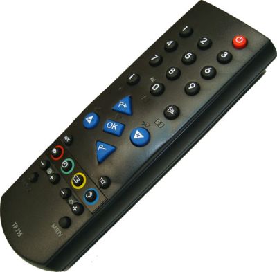

    Witam posiadam TV Grundig ST 70-700 CU2030
    nie mam dostępu do ustawień.
    Nie mogę zaprogramować programów
    przycisk "i" nie reaguje pod klawiszem AUX mam menu gdzie na liście pod przyciskiem OK jest opcja ustawienia ale jak wciskam OK menu znika.
    Sposoby które znalazłem na forum z przytrzymaniem "i lub P- lub z przyciskiem sciemniania " i uruchamianiem TV włącznikiem sieciowym nie działają żadnej reakcji.
    Innych nie znalazłem.
    Próbowałem też uruchamiania z trybu stand-by z wciśniętym klawiszem na pilocie przez przycisk P+ na obudowie komuś to pomogło u mnie żadnej reakcji na wyżej podane metody.
    Proszę o rady i pomysły.

    Jakim pilotem dysponujesz?
    Wyłączenie trybu hotelowego:
    - w czasie wysyłania rozkazu [ I ] z nadajnika zdalnej regulacji włączyć odbiornik przyciskiem sieciowym.
    - wejść w tryb serwisowy i wybrać parametr HOTEL - kod do trybu 8500.
    - za pomocą przycisków [-] [+] wybrać pozycję OFF .

    A jak naciśniesz i przytrzymasz 3s. przycisk "PC"?
    Normalnie to powinno wejść trzymając razem przycisk "i" +"ok"

    Nie mam przycisku PC
    W jaki sposób wciskam "i" OK na włączonym tv czy też przy uruchamianiu ?
    Pilot taki jak na foto ale na dole nie ma modelu tylko logo grundig

    Tuskany napisał:
    Pilot oryginalny
    Chyba jednak nie.
    Pogrubienie moje.
    Może w tym jest myk. :D

    Pilot to zamiennik TP715, prawidłowy do tego modelu.
    Może ma uszkodzony "i", który nie wysyła rozkazu.
    Powinno się dać: trzymając wciśnięty "i" włączyć włącznikiem sieciowym.

    Sprawdź działanie pilota (szczególnie klawisza "i") za pomocą radioodbiornika na AM lub aparatem cyfrowym foto. Radio ma reagować innym dźwiękiem przy naciskaniu klawiszy, a w aparacie widzisz reakcję na każde naciśnięcie klawisza.
