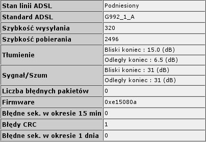

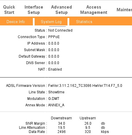

    Mam jeszcze w szafie liveboxa to spróbuje na nim. Można jakoś sprawdzić czy mam w centrali adsl2+? Wymusić jakoś tryb połączenia w modemie i sprawdzić czy będzie synchronizacja?
    Edit: Jeżeli wymuszę na modemie Anex M i uzyskam synchronizację to czy mogę zakładać że to ADSL2+, a może lepiej zadzwonić do tpsa?
    Edit2:
    livebox:
    Czy warto przejść na Neostradę 20 Mb z obecnymi parametrami linii?
    Tp-link

    Na tym przykładzie dobrze widać, że routery nie są pewnym miernikiem, jednak orientacyjnie można typować prędkość. Parametry zmieniły się znacząco, Margin teraz jest tylko bardzo dobry, a tłumienie się poprawiło, więc Livebox daje szanse na ok.17-19 Mb/s.
    tbubel napisał:
    Mam jeszcze w szafie liveboxa to spróbuje na nim ... Wymusić jakoś tryb połączenia w modemie i sprawdzić czy będzie synchronizacja?
    Możesz wymuszać, ale nie zawsze to się uda i np.połączy w innym trybie. Jednak Livebox od razu by wybrał ADSL2+, więc obecnie nie masz ADSL2+. Co nie znaczy, że na tej centrali tego nie ma. Orientacyjnie możesz sprawdzić w skantarku Netii. O ile będziesz brał Neostradę to się postarają znaleźć karty ADSL2+ (w ostateczności przepinając kogoś np.z Neostradą 1 Mb/s do twojego portu).
