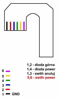

    Nie moge uruchomić drukarki.
    Nie reaguje na przycisk włączania
    Zasilacz podaje niby ok 40V (choć na obudowie pisze że powienien bodajże 34V)
    Przed całkowitym padnięciem miała "czkawke" Trzeba było parę razy wciskac przycisk żeby się włączyła i póki sie jej nie wyłączyło było ok.
    Drukarka dość długo stała nie włączona ale pod zasilaniem
    Jeżeli ktoś sie z czymś podobnym spotkał to proszę o pomoc.
    Nie mam schematu i działam po omacku Może bym i cos pomierzył ale nie wiem jakie powinny być napięcia.
    Czy to może byc wina kondensatorów? - bo ewentualnie moge je wymienic choć mają dość dziwne wartości (z niestandardowych szeregów liczbowych)

    Sprawdziłem połączenia płytki z taśmą - wszystkie są niby dobre oprócz jednego prowadzącego do przełącznika.
    Podłączyłem więc switche'a ale dalej nic.
    Na jednym z wyprowadzeń do przełącznika przed przyciśnięciem jest ok +10 V po przyciśnięciu napiecie spada do 0
    Może tu gdzieś jest pies pogrzebany???

    Zamieszczam mini schemacik taśmy wpiętej w płyte. Wystarczy zewrzeć pin 5-6 okaże się czy drukarka jeszcze "żyje" :|

    fest
    Posty: 654
    Pomógł: 16
    Ocena: 15
    Jeżeli nie żyje tzn że masz walnięty scalaczek od zasilania i sterowania silnikami, najprościej sprawdzisz to próbując zwierać poslinionym paluchem kondensatorki smd obok niego. To ten mniejszy scalak z jednej strony wszystkimi nogami połączony z masą. Wymiana jest trudna i mał opłacalna. Pełno tego typu złomu na allegro więc lepiej kupić za 10 zł calą taką drukarkę.
