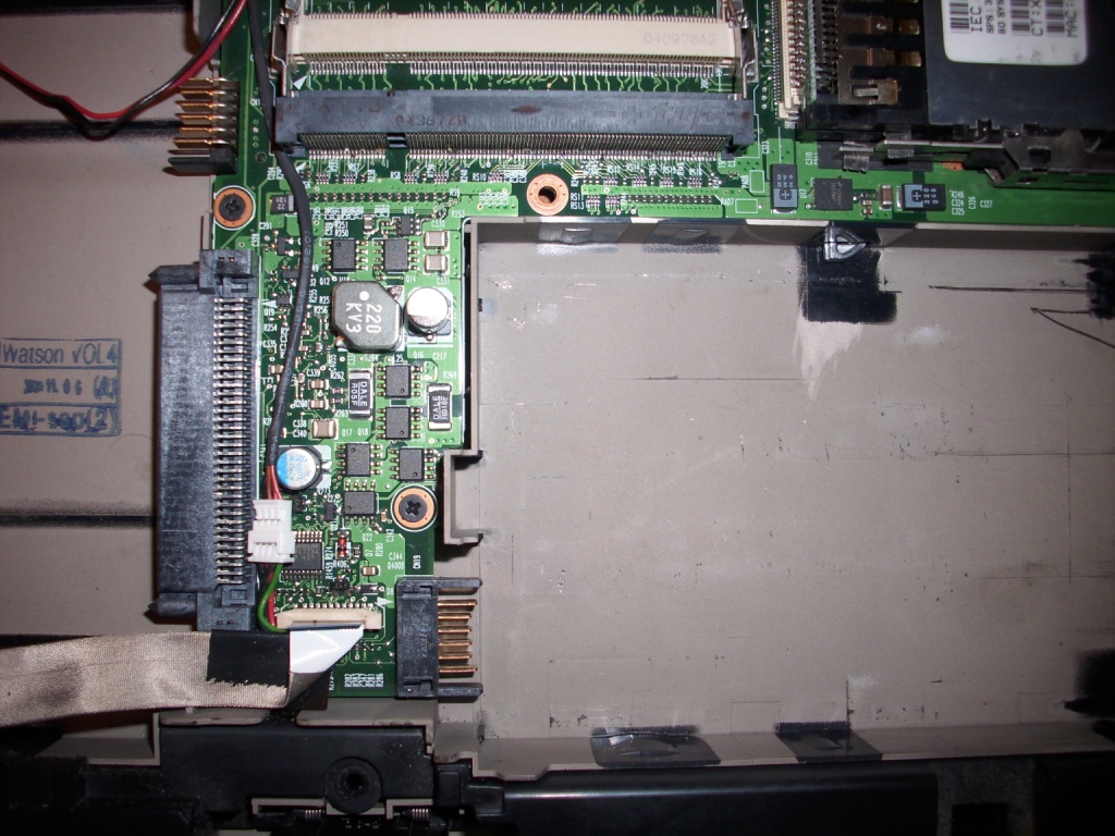

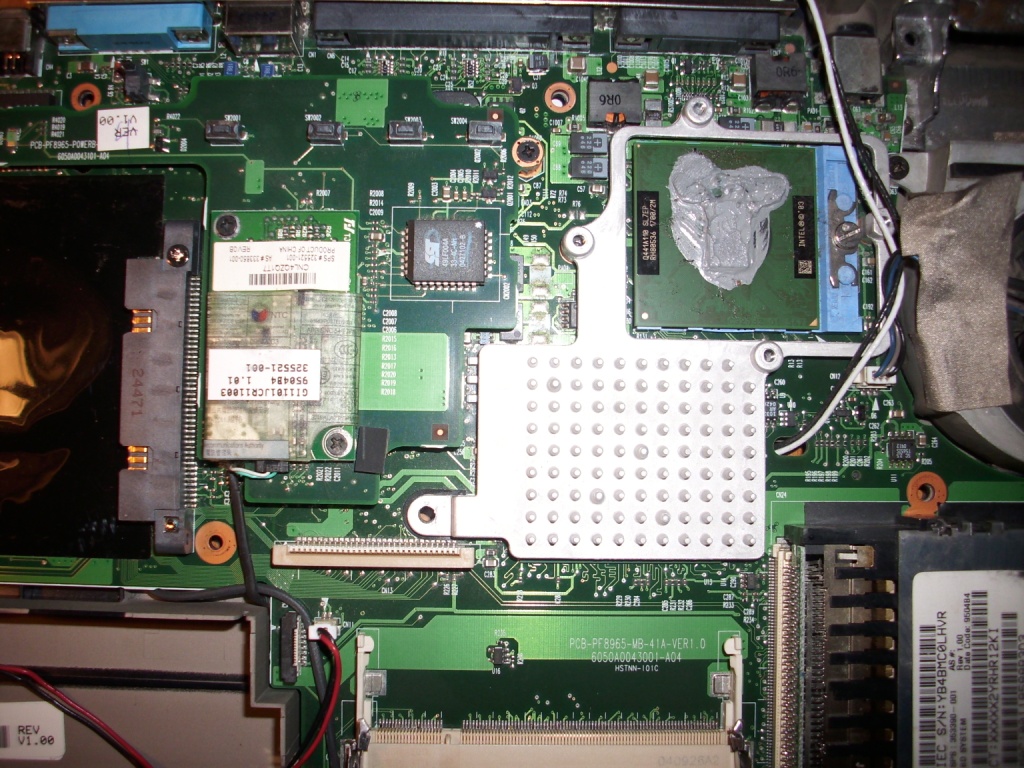

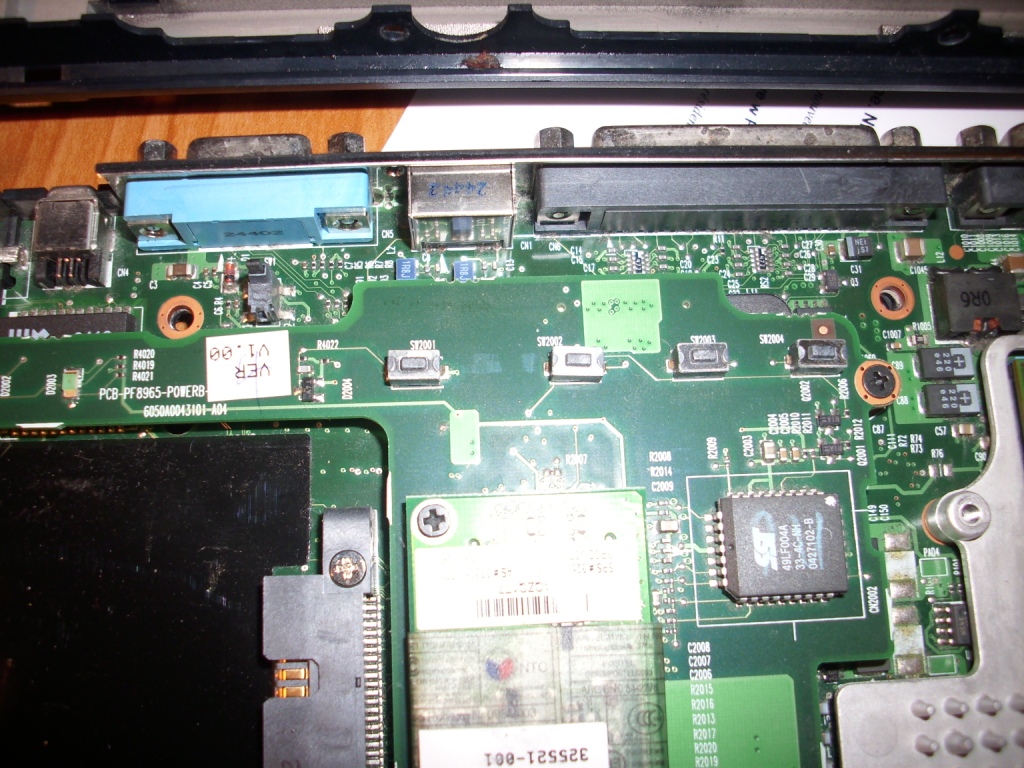

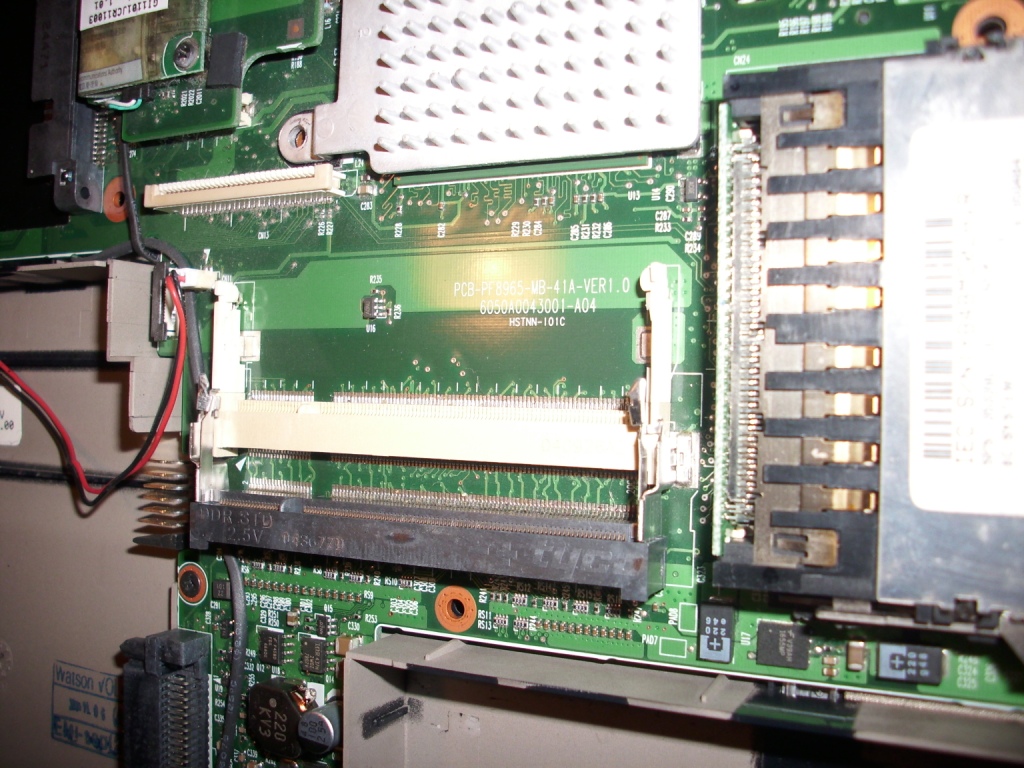

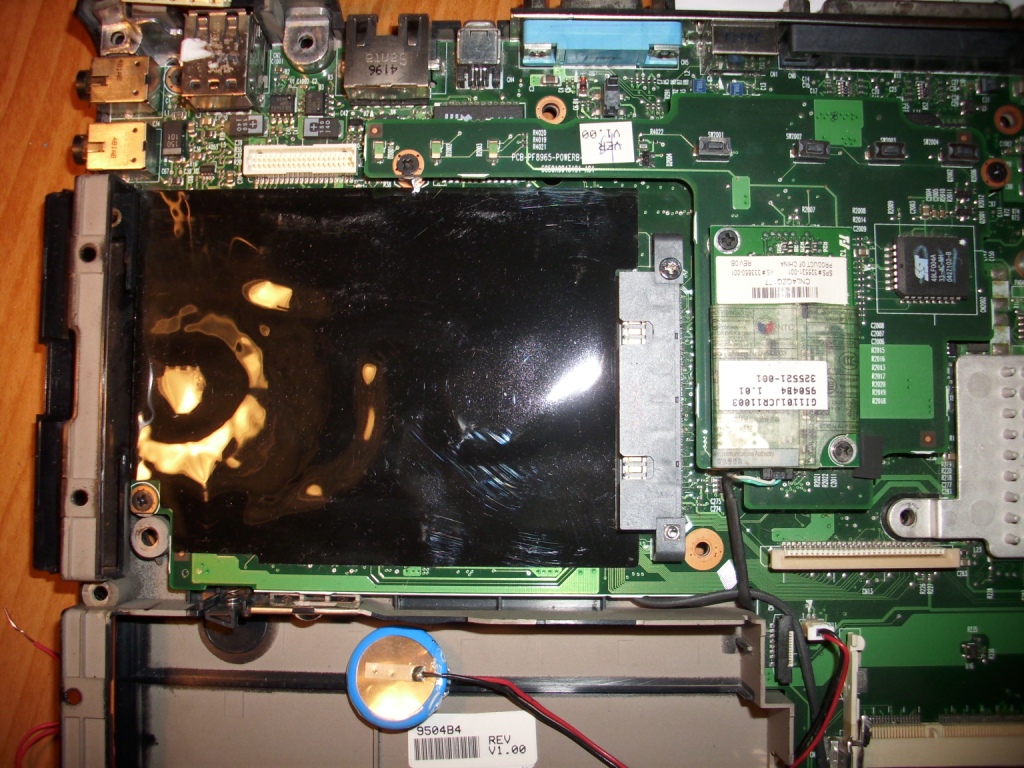

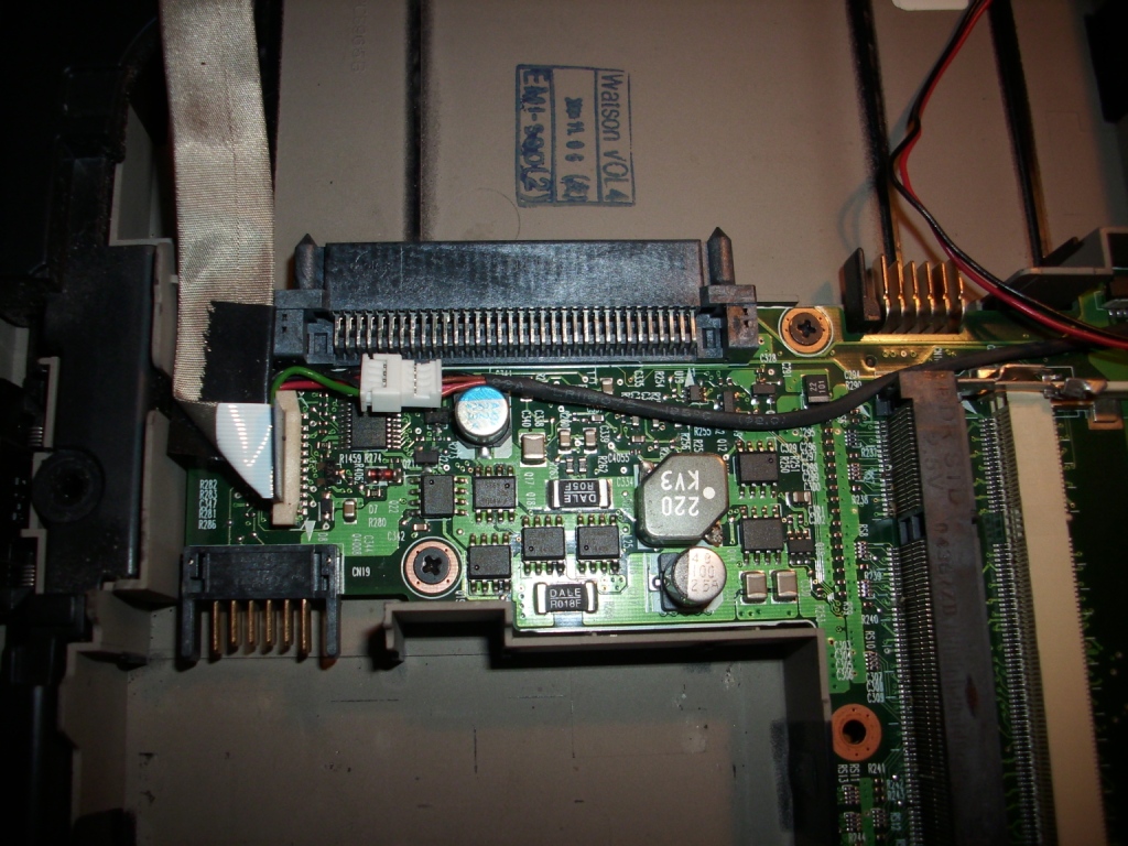

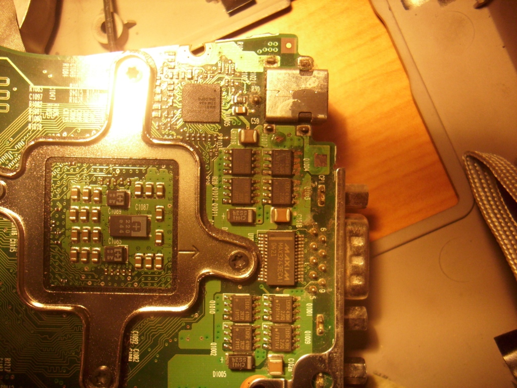

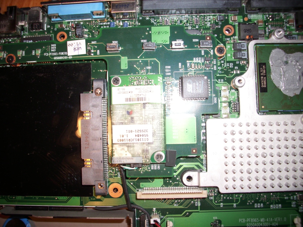

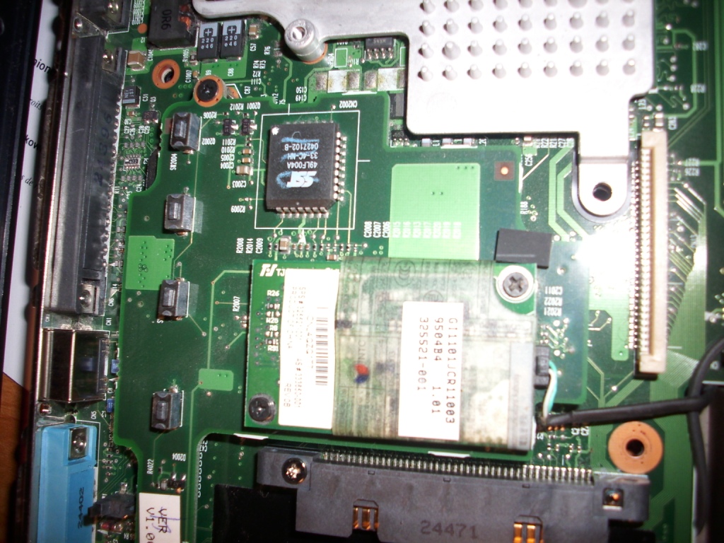

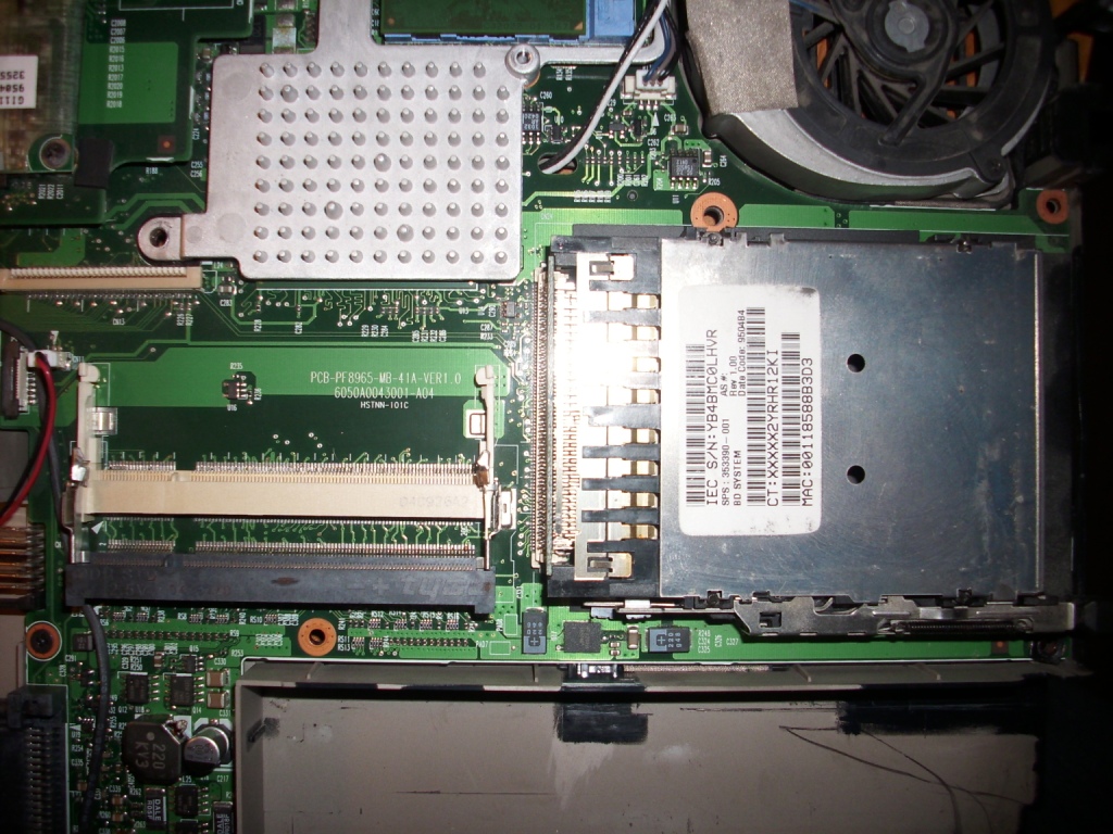

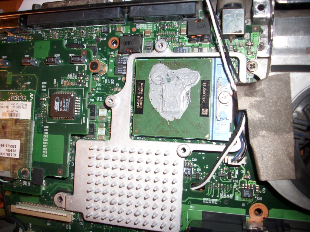

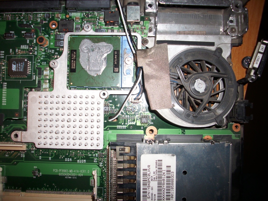

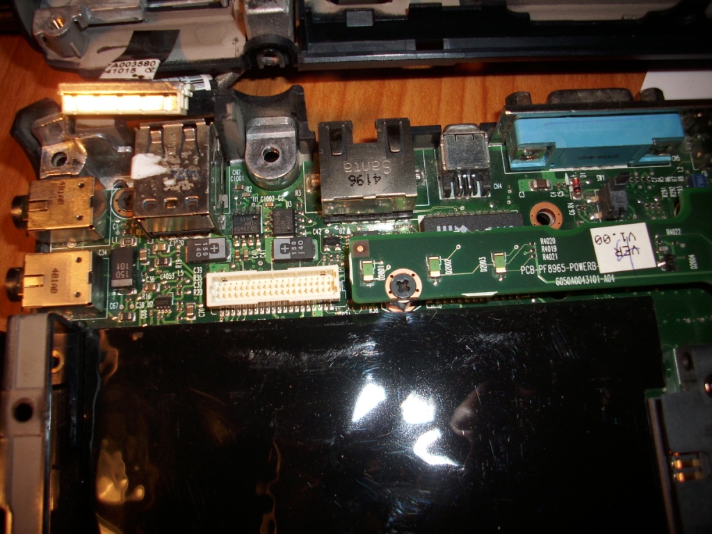

  • #6 8710158
    robw
    Posty: 158
    Ocena: 75
    Witam ponownie, po przerwie
    Rozebrałem swojego laptopa – dobrałem się do płyty - szczegółowo mu się przyjrzałem i nic nie widzę podejrzanego :-(
    Spróbuje jeszcze podmienić procesor jak jakiś zastępczy zorganizuje.
    Zrobiłem parę zdjęć płyty może komuś się przydadzą.
    Może ktoś pomoże – podzieli się doświadczeniem – czy da się tu zmierzyć jakieś napięcia odniesienia? Mozę podpowie na które elementy zwrócić uwagę?
    pozdrawiam
    robert

  • #8 8743133
    robw
    Posty: 158
    Ocena: 75
    Dzięki - brałem się do wyciągania płyty ale blokowała mnie jedna śruba - mocowania gniazda dydku twardego - przykręca również płytę do podstawy.
    Chyba znalazłem problem.
    Widać na zdjęciu. https://obrazki.elektroda.pl/18_1289848290.jpg
    Przeżarte dwa MOSFETy (Q1003 i Q1004)– mam nadzieję że je kupię.
    Może ktoś może sprzedać?
    F7811AV
    2J50
    436H
    Mam w związku z tym pytanie – czy każdy MOSFET F7811 będzie pasował na co zwrócić uwagę przy ich zakupie?
    pozdrawiam
    robert

  • #11 8926680
    robw
    Posty: 158
    Ocena: 75
    Witam po przerwie
    Niestety po wymianie tranzystorów kom nie ruszył.
    Może ktoś posiada i poda napięcia jakie powinny na nich być.
    Bo w sumie nie wiem czy szukać dalej, czy załatwiłem je podczas wlutowywania.
    pozdrawiam
    robert
