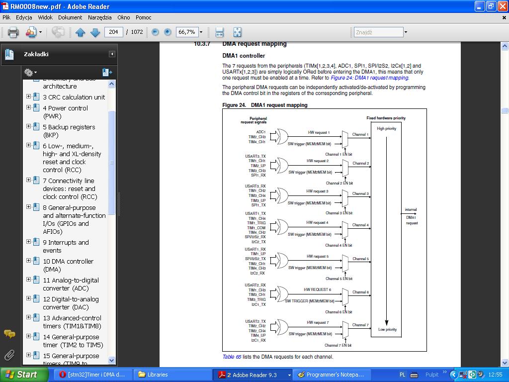

    Witam! Chcę wygenerować trzy przebiegi, zsynchronizowane czasowo, składające się z dwóch paczek po 10 impulsów .
    Planuję zrobić to na trzech kanałach jednego timera, akurat nr2. Wyjścia oc toggle.
    Potrzebuję do tego DMA. Mam taką wątpliwość:
    Jak przekazać kontrolerowi dma, gdzie akurat ma daną wartość wpisać, tzn. do którego TIM2->CCR? Żądania zgłaszać może każdy z kanałów, któremu na to pozwolimy.
    W przypadku przerwań są sprawdzane wywołania, a jak jest przy dma? Potrzebuję, żeby na wywołanie danego kanału dma wpisało z tablicy nową wartość do ccr tego kanału nie ruszając innych, które robą swoje aż do wystąpienia compare i zgłoszenia żądania na co dma powinno znowu wpisać co trzeba gdzie trzeba. Da się?

    Powinno się dać
    Konfigurujesz 3 kanały DMA odpowiednie dla każdego kanału timera
    TIM2_CH1 - DMA1-5
    TIM2_CH2 - DMA1-7
    TIM2_CH3 - DMA1-1
    DMA konfigurujesz jako transfer pamięć -> peryferial, z inkrementacją tylko pamięci, podajesz adres tablicy, adres rejestru CCR, ilość transferów, rozmiar danych i tryb kołowy,
    W timerze zezwalasz na żądanie DMA (rejestr TIM2_DIER)
    i jeszcze musisz odpowiednio ustawić bit CCDS w rejestrze TIM2_CR2
    no i jeszcze musisz właczyć te 3 kanały DMA.

    Freddie Chopin napisał:
    Tyle że timer może wysyłać tylko JEDNO żądanie do DMA, więc... nie da się (tym sposobem).
    No ale chyba właśnie o to chodzi. Następuje zdarzenie od kanału timera, DMA przesyła JEDNĄ nową wartość do CCR tego kanału, przy której osiągnięciu przez licznik timera nastąpi nowe zdarzenie i tak w kółko. Chyba, że ja źle zrozumiałem zamiar Bruum.

    Z natury urządzenia wynika, że zmiany stanów wyjść, a więc i OCxREF nie będą równoczesne, a więc i żadania do dma też. W jednym czasie będzie potrzebny transfer do jednego tylko CCR. Nie wiem tylko czy i jak da się dany kanał dma przekonać, że ma reagować na dane zgłoszenie od danego kanału. Pozostałe kanały czekać powinny na swoje wywołania. Czy przypadkiem kontroler dma nie widzi wywołania jako od tim2 bez rozróżnienia od którego podukładu wewnętrznego to jest. I jeszcze kwestia trybu kołowego. Wydaje mi się, że tu nie pasuje. Każde zdarzenie ma inkrementować adres a po wygenerowaniu dwóch paczek timer się resetuje i czeka na kolejne wyzwolenie. Teoretycznie powinno wszystko startować od początku. Chociaż może taka uroda dma? Moja pierwsza z tym przygoda.

    To są trzy odrębne sprzętowe kanały, nawet jeśli żądanie od każdego z kanałów timera nastąpi równocześnie to o kolejności transferu decyduje arbiter DMA.
    No to tylko taka różnica że za każdym razem będziesz musiał na nowo skonfigurować DMA

    Dzięki Panowie!
    Tej drobnej różnicy nie wiedziałem a wiele może zmienić.
    Popatrzyłem jeszcze w RM i znalazłem tabelkę jak w załączniku-to chyba klucz do rozwiązania? Swoją drogą chcąc dma wykorzystać do paru rzeczy trzeba się nagimnastykować przez to wielokrotne przyporządkowanie HW_reqest-ów do różnych urządzeń? Jak na przykład kanał 7 gdzie od tim2 jest ch2 i 4? Szczęśliwie czterech kanałów timera nie potrzebuję. Są jakieś na to jakieś ew. patenty?
    • [stm32] Timer2 i DMA - jak przypisać wartości do TIM2->CCR dla trzech kanałów? Tabelka.JPG (127.31 KB) Musisz być zalogowany, aby pobrać ten załącznik.

    Trzeba na nowo ustawic ilość transferów i włączyć dany kanał
    Naucz używać się Alt+ PrtScrn kopiuje do schowka tylko aktualne okno i druga sprawa Reader ma takie narzędzie gotowe "Menu->Narzędzia->Zaznacz i powiększ-> Narzędzie zdjęcie" ;)
