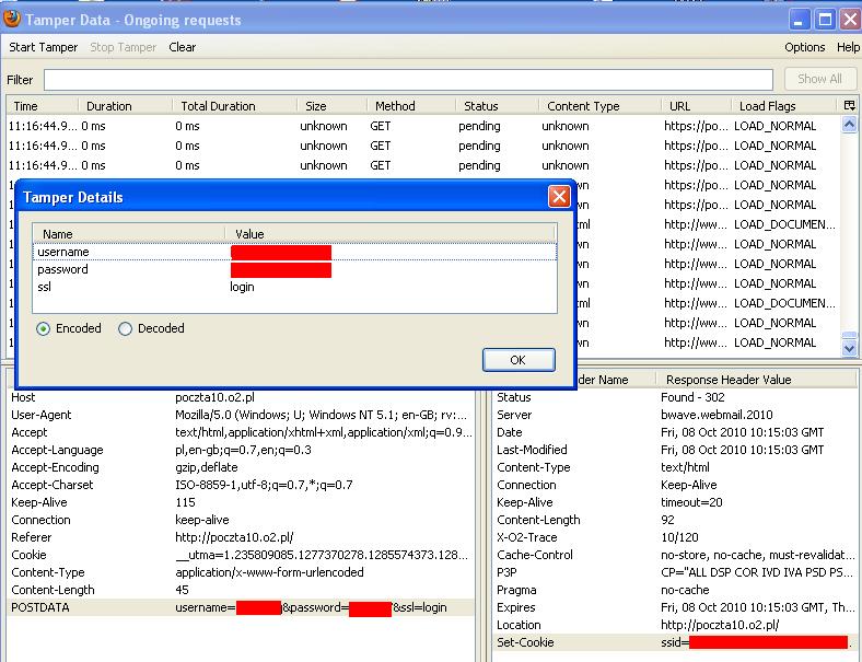

    Dzięki za odpowiedzi, ale czy istnieje możliwość wpisywania hasła jawnego do formularza logowania + userów? Bo w przeglądarce przesyłane są zaszyfrowane znaki, musiałbym pojedynczo do każdego logowania przechwytywać te znaki? Każdy hash osobno dla innego usera to bardzo pracochłonne i mijałoby się z celem. Potrafiłbyś stworzyć na szybko jakis graficzny programik w delphi żeby logowal się na jakąś stronę https i można wczytać użytkowników z pliku xml, txt albo innego? ;)
  • #7 8596534
    arnoldziq
    Posty: 5376
    Pomógł: 789
    Ocena: 299
    To, że w przeglądarce wpisane hasło pojawia się jako ciąg '****', wcale nie oznacza, że hasło jest w jakikolwiek sposób kodowane :)
    Najczęściej jest to po prostu wysyłane jako tekst jawny.
    Użyj Firefox-a i jakiegoś dodatku np. Temper Data. Możesz w tym dodatku podejrzeć przy normalnym logowaniu, jak wygląda pełen parametr wywołania strony.
    Np.
    aby zalogować się bezpośrednio do serwera poczty o2.pl, wystarczy wywołać np. coś takiego :
    http://poczta10.o2.pl/login.html?username=***&password=***&ssl=login
    Zamiast '***', powinny się tam znajdować nazwa użytkownika i hasło.
    Automatyzacja logowania i akcji na stronie www - wybór języka i bibliotek
    Oczywiście, w przypadku o2.pl, sprawa jest dość skomplikowana, bo musisz jeszcze zapisać pliki cookie z numerem swojej sesji. Ale wszystko jest do "przejścia".
    Właśnie taki mechanizm stosują tzw. boty, do "grania" w różne gry internetowe oparte o HTML/PHP itd.
