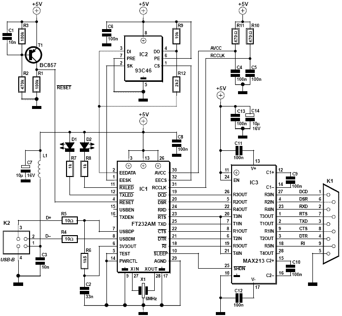

    Mam urządzenie na USB. Chcę uciąć kabel i podłączyć ten sprzęt pod wtyczkę RS232. Jak połączyć kabelki (z jakimi pinami) aby to działało?.

    RS232 i USB to dwa różne światy! Nie ma możliwości przepięcia kabelków i połączenia jednego z drugim. Inny jest protokół transmisyjny, inne napięcia, inna prędkość maksymalna. Są specjalne układy scalone które emulują port RS232 na USB. Wpisz w wyszukiwarce RS232 to USB.
