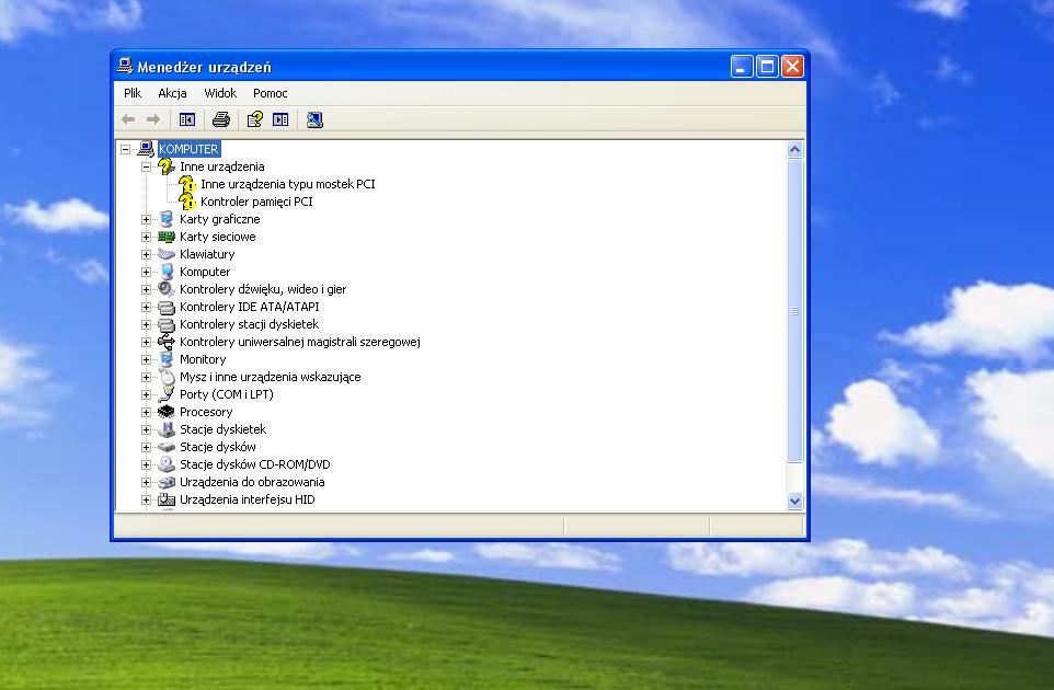

    Mam problem. Chodzi o to, że niedawno formatowałem kompa i jak zainstalowałem go ponownie to okazało sie że xp nie wykrywa karty ethernet. Na początku myślałem że to z braku sterowników, więc zainstalowałem wszystkie co miałem na płytce (w tym równierz te od ethernet) a tu ethernet nie działa!
    Podsumowując jak i czy można włączyć karte ethernet z poziomu biosu? Moja Płyta Główna to ASUS M2N-SLI.
    Proszę pomóżcie!!

    Napisałem że jest wbudowana! Predom spróbowałem to co mi poradziłeś, ale nie zadziałało. Dla pewności czy zapisuje mi ustawienia Dałem na Disabled Karte 1394 i zniknęła więc chyba wszystko dobrze zapisuje tylko że w panelu połączeniach sieciowych jej nie widzę.
    Dam jeszcze screena menedżera użądzeń bo nie wiem czy któreś z tych urządzeń to ethernet. Jeśli tak to napiszcie która:

    Na pewno zainstalowałeś wszystkie sterowniki od płyty? Najpierw instalujesz chipset potem grafikę a potem sieciówki, dźwiękowe itd.

    A w chipset-cie nie ma czasem sterów do ethernet bo chyba je z tamtąd instalowałem
    Prendom WIELKIE DZIĘKI trzeba było zainstalować nowsze chipsety i odrazu wykryło nowy sprzet. Masz u mnie piwo!!!
