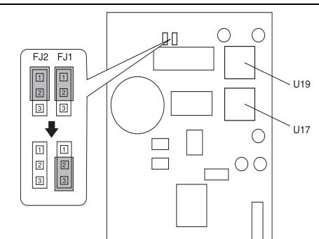

    Mam problem który dotyczy owego sprzętu -B. 162. Dostała mi się kopiarka z fax-em i siecią...i z polskim firmware-m pod fax zainstalowanym w kopiarce.
    Po wyjęciu fax-u kopiarka nie chce za bardzo ruszyć...tzn. pojawiają się kwadraciki w górnej linijce wyświetlacza. Wiem że kiedyś coś zrobiłem z tym problemem ale teraz nie przychodzi mi nic na myśl.
    Chciałem wgrać zwykły Firmware ale wyskakuje błąd...
    Jeśli ktoś miał taki problem proszę o odpowiedź na ten temat.

    Kolego prawdopodobnie nie przepiąles zworek FJ1 na plycie, jezeli byl fax to zworki sa w pozycji 1-2, przepnij je na 2-3.

    Dzięki wielkie za pomoc...o tym właśnie zapomniałem. Sorki ze dopiero teraz pisze ale miałem małą przerwe w pracy. pozdrawiam
