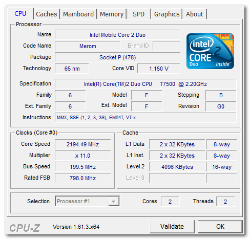

    Sam znalazłem ten temat szukając informacji jaki procesor pasuje i mogę potwierdzić, że w laptopie eMachines E510 działa Core 2 Duo Mobile T7500 2.2 GHz/4M/800 MHz.
    Dokładnie taki:
    http://www.cpu-world.com/sspec/SL/SLAF8.html
    Poprawa wydajność względem Celerona znaczna:
    http://www.cpu-world.com/CPUs/Celeron_M/Intel...0560%20LF80537NE0461M%20%28BX80537560%29.html
    Powinny działać wszystkie z maksimum FSB 800MHz.
    http://imgur.com/a/MOCVE
    • Wymiana procesora! E510-emachines , 479mpga , gl960. emachines-e510-cpu-z-memory.png (8.97 KB) Musisz być zalogowany, aby pobrać ten załącznik.
    • Wymiana procesora! E510-emachines , 479mpga , gl960. emachines-e510-cpu-z-mainboard.png (8.59 KB) Musisz być zalogowany, aby pobrać ten załącznik.
    • Wymiana procesora! E510-emachines , 479mpga , gl960. emachines-e510-cpu-z.png (15.01 KB) Musisz być zalogowany, aby pobrać ten załącznik.

    Ten laptop przyjmuje też Penryny. Dziś rano założyłem T8100 (2,1GHz/6M/800MHz). Śmiga aż miło. Taktowanie pamięci automatycznie podskoczyło z 533 MHz do 667 MHz. Najlepiej wydane 75 zł odkąd pamiętam ;)
    Jeśli ktoś się zastanawia, czy taki procek nie jest za ciepły, to od razu uspokajam. Oryginalny procek Celeron T1400 (1,7GHz/512KB/533MHz), robiony w 65 nm, miał w spoczynku 45-50 stopni. T8100, który produkowany jest w procesie 45 nm, pokazuje w spoczynku 35-40 stopni!
    Przyznam się, że podczas wymiany przejechałem delikatnie chłodzenie pastą polerską i dałem cieniutką warstwę pasty termoprzewodzącej Revoltec Diamond Grease, co też mogło mieć jakiś wpływ na obniżenie temperatury - szacuję, że max -5 stopni.

    Chciałbym się podzielić moimi doświadczeniami przy wymianie procesora w laptopie eMachines E510.....
    A więc zacznę od tego, że na początku profilaktycznie zrobiłem upgrade Bios'u z wersji 1.40 na 1.45 - Bios (oraz wszystkie sterowniki) można pobrać z polskiej strony http://pl.emachines.com/ec/pl/PL/content/drivers
    Następnie zająłem się rozbudową pamięci i wymianą procesora.
    Oryginalny procesor Celeron 560 @ 2.13 GHz zamieniłem na
    Intel Core2 Duo T7300 @ 2.00 GHz uzyskując prawie 250% pierwotnej wydajności.
    Ponieważ procesor ten wyjąłem z laptopa HP 6910p do którego założyłem z kolei Core2 Duo T9300 @ 2.50 GHz to najprawdopodobniej do eMachines E510 procesory serii T9xx Penryn też będą pasować - w końcu to dokładnie te same procki (ta sama podstawka i to samo FSB800) tyle, że w nowszym procesie technologicznym.
    Reasumując...
    Po zmianie procesora komputer działa już na FSB 800, pamięci 667 działają już ze swoją nominalną prędkością (a nie zaniżoną 533 przez FSB starego Celerona), i co najważniejsze - podniosły się wszystkie inne parametry z tym związane.
    Za śmieszne 20zł bo za tyle można już kupić T7300 nasz komputer zamienia się ze starego grata w całkiem sensowny sprzęt mogący jeszcze kilka lat posłużyć.
    Dodam jeszcze, że oczywiście zmieniła się kultura pracy wentylatora - który nie musi już chłodzić procesora który chodził często na 100% mocy. Obliczenia które obciążały starego Celerona w 100%, na T7300 zabierają jedynie 40% jego zasobów.
    Co za tym idzie procesor grzeje się naprawdę o wiele mniej.
