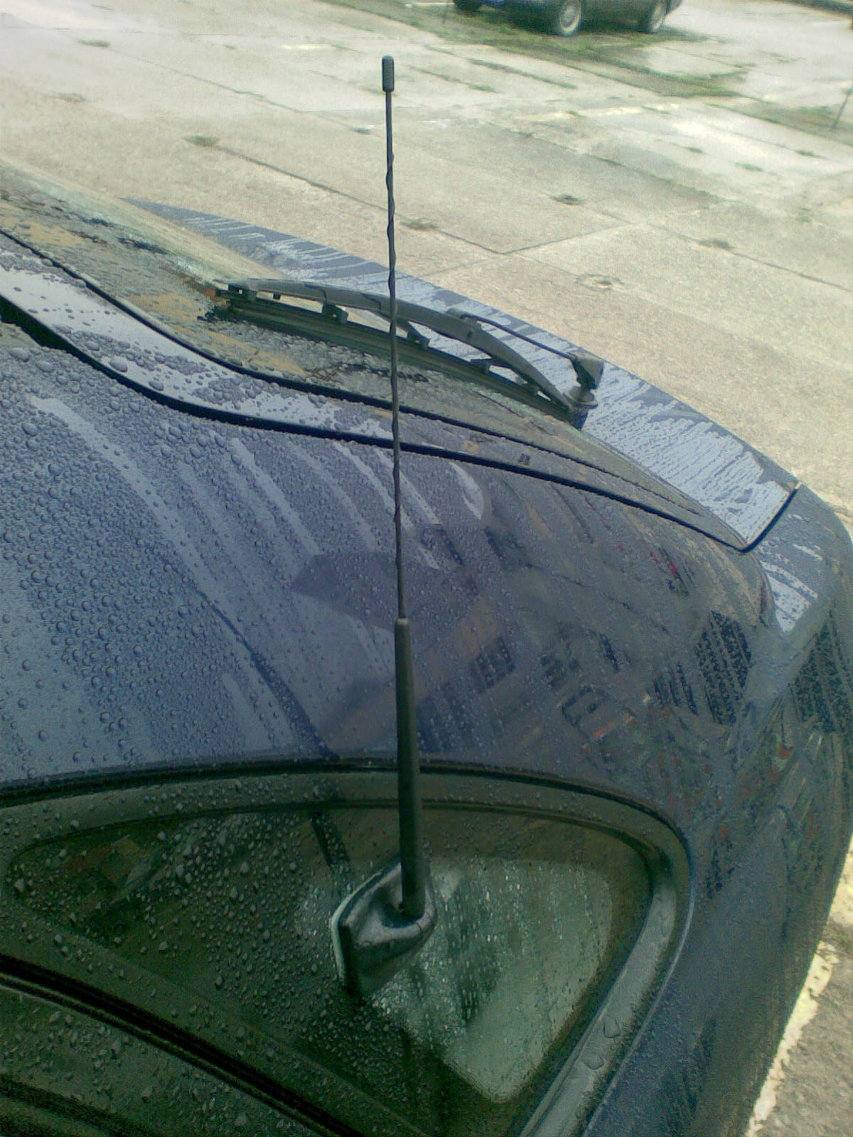

    Zdjęcia / wybacz proszę jakość/ przedstawiają wspomniany czujnik - jest tylko jeden po stronie kierowcy oraz kluczyk wraz z pilotem - prawdopodobnie fabrycznym. Nic więcej nie mam ani kluczyka zapasowego ani innego pilota. Może w samochodzie jest gdzieś ukryte ,,coś,, co po włączeniu/przyciśnięcu/ aktywuje ,,coś,,.
    Mam dodatkowo samochód ozdobiony drugą anteną i modułem telefonicznym, bez samego aparatu tel. Nie bardzo wiem co z tym zrobić. Wypiąć czy jakoś wykorzystać lub przebudować. Nie wiem czy antena jest przewiercona przez szybę czy moduł tylko jest przyklejony z obu strony szyby... Poprzedni właściciel musiał dużo rozmawiać...

    Masz zainstalowany zestaw głośnomówiący a ten czarny element na szybie to mikrofon zestawu. Nie musisz mieć podwójnego ryglowania zamków bo nie wszystkie modele go miały, to samo tyczy się elektrycznego otwierania bagażnika(przycisk)

    No to sprawa czujnika rozwiązana. Pilota masz fabrycznego. Co do oliwy to cuda wianki się naczytałem i tak wybrałem zły albo jak ok. 99% właścicieli mazd mam cofnięty licznik bo u mnie jest 165 tyś. Jak kupiłem swoją miałem karteczkę z serwisu w Niemczech i lany był jakiś Primus Synth SAE 5W40 i następna wymiana po 15 tysiącach silnik chodził jak pszczółka, słychać było tylko szum pasków ,wiele razy stojąc na skrzyżowaniu zerkałem na licznik ,czy nie zgasł, bo w miśku mam zamontowany sportowy wydech. Czytałem, czytałem i czytałem i nikt konkretnie nie powiedział mi:wlej chłopie taki i będzie cacy. Zdecydowałem się na ELF EXCELLIUM LDX 5W40 bo stwierdziłem, że jak był syntetyk to niech zostanie, głupotą jest oszczędzić kilkadziesiąt złotych kosztem ochrony czegoś co musi znosić moją prawą stopę. Nie płukałem ponieważ mam swoisty brak zaufania do handlarzy i jeśli paskudy zalali coś pokroju motodoktor'a to motorek by padł. Jeśli kupiłeś furę od Niemca lub osoby prywatnej,która jeździła i dbała o auta to lej to co on. Masz książeczkę serwisową, jakieś karteczki pod maską?? Do południa pilnuje dzieci więc dopisze resztę. Pozdrawiam M;

    No to już wiem że mogę sobie głośno pomówić albo posłuchać :-) Chyba to wymontuję w diabły albo może się przerobi na toster...
