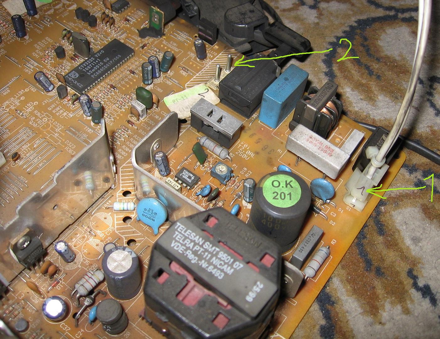

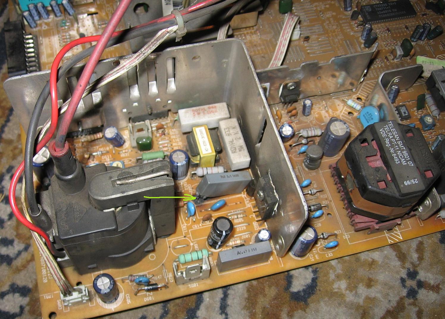

    Witam serdecznie! Padł mi telewizor Telestar 2155 T Delta. Zakopciło się, zaleciał zapach spalenizny elektroniki i przestał działać. Nie jestem specjalistą w dziedzinie OTV, ale też nie jestem zielony. Rozebrałem odbiornik i mam go w tej chwili na tapecie. Schemat znalazłem. Chassis to PT-11. Objawy:
    - opalona jest mocno jedna noga wokół kondensatora C607 (7.2nF), podłączona do nogi nr2 trafa WN, stopiła się lekko ścieżka do tego kondensatora i jest wypukły, czyli.. szmelc. Widać to na tym zdjęciu, co zaznaczyłem zieloną strzałką:
    telestar 2155T Delta padł - spalony kondensator C607
    Bezpiecznik w obwodzie wejścia 220V jest ok, nie spalił się. Sprawdziłem na szybko wszystkie diody i zenery oraz tranzystory. Nic nie wykazuje zwarć, ale wątpię aby po wymianie samego kondensatora TV zadziałał. Nie wiem czy np. nie padła przetwornica z TDA4605. Póki co go nie włączałem, ale zmierzyłem rezystancję w obwodzie wejścia kabla zasilającego. Przy podłączonym kablu nr 1 (zielone na zdjęciu) w obwodzie styków 2 (zielone na zdjęciu) mam ok. 30 Ohm.
    Czy taka rezystancja jest normalna? Jak napisałem bezpiecznik wejściowy nie wywalił. Trafka na wejściu zasilania też wydają się być ok. Nie wiem tylko jak to duże trafo Telesan SMT 9501 07. Po drugiej stronie płytki nie widzę przepaleń innych niż wokół C607.
    Jak sugerujecie zacząć sprawdzanie? Zauważyłem też, że do nogi tego kondensatora C607 leci kolektor tranzystora Q602, ale Q602 nie jest taki, jak według schematu (BUH5150). Siedzi tam jakiś inny.
  • #2 8710327
    lamer.
    Poziom 33  
    Posty: 2057
    Pomógł: 138
    Ocena: 49
    Sprawdź Q602 ( jeśli zwarty wymień), wymień kondensator i będzie ok

  • #4 8710488
    stopi
    Posty: 1691
    Pomógł: 39
    Ocena: 251
    Q602 jest zwarty. Wyjąłem go i sprawdziłem osobno. Jest tam BU2508DF. Cóż, trzeba w takim razie zamówić części i wymienić. A może powymieniać też profilaktycznie elektrolity wokół? Jak myślicie? Zauważyłem, że ludzie często wymieniają. W ogóle gdzie dostać kondensator MKT 7,2nF/1600V z sensownej cenie? Nie mogę znaleźć takowych. Znalazłem jakiś za 40zł.
    P.S. Od czego w ogóle jest ten Q602? Coś związanego z odchylaniem pinowym/poziomym?
