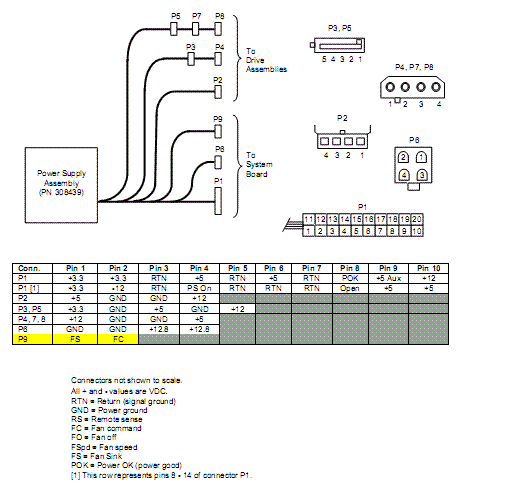

Jak podłączyć rezystor 1k do masy na pin Fan Command w HP Compaq D530?

    Witam! mam ten sam problem który jest opisany w tym temacie https://www.elektroda.pl/rtvforum/topic893528.html czy ktoś może wytłumaczyć mi łopatologicznie jak podłączyć rezystor ~1k do masy na pin Fan Command?
    Bardzo prosze o pomoc

    Tu masz schemat zasilacza Link Był w poście co wskazujesz. Złączka P9, Pin 2 FC. Dołączasz rezystor między nim a masą (jakikolwiek czarny przewód zasilający). Nie robiłem tego nigdy jeszcze, ale tak z tego wynika. Pozdro.

    Mam teraz ten sam problem bo próbuję przełożyć ową płytę do nowej obudowy z zasilaczem
    i nie wiem czy dobrze zrozumiałem
    Pin numer 2 w gnieździe P9 na płycie połączyć z czarnym masowym kablem z zasilacza i między to połączenie dać rezystor ~1k i to powinno rozwiązać problem ??
