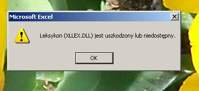

    Właśnie dotarła do mnie kupiona instalka Office 2010 dla użytkowników domowych i małych firm,
    przy pierwszej próbie zainstalowania pojawiło się to okno:
    Office 2010 na XP SP3 - błąd XLLEX.DLL przy uruchamianiu Excel 2010
    postąpiłem zgodnie z radą znalezioną na stronach pomocy Microsoftu, naprawiłem instalke NET framework, instalacja przebiegła bez żadnych problemów,
    ale uruchomienie którego kol wiek pakietu Office 2010 kończy się komunikatem (również w trybie awaryjnym):
    Leksykon (XLLEX.DLL) jest uszkodzony lub niedostępny.
    na stronach Microsoftu nic nie znalazłem o tym komunikacie :(
    Mój system to XP SP3 + wszystkie aktualizacje, miejsca na dysku nie brakuje, pamięci RAM 3GB,
    czy ktoś z Państwa miał taki przypadek i udało mu się go rozwiązać?
    Po instalacji aktualizacji do Office 2010 jedynym pakietem który nie daje się uruchomić jest ten najważniejszy dla mnie czyli EXCEL :(

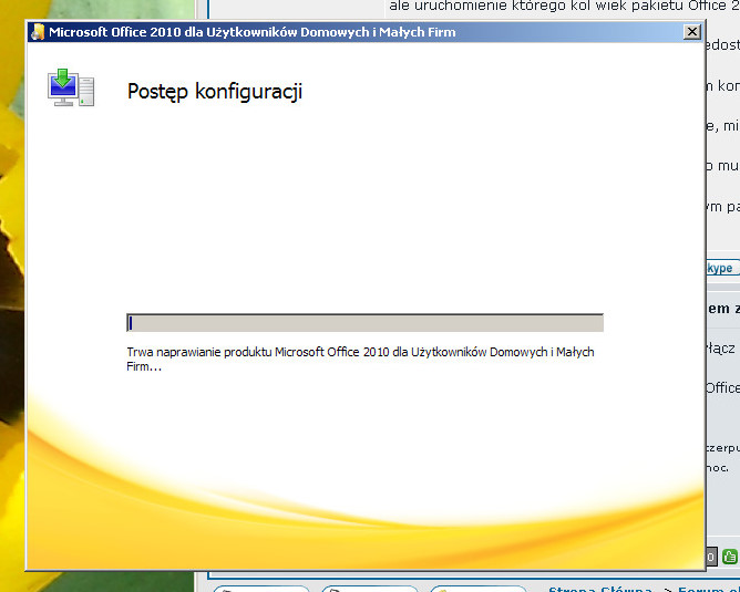

    Skorzystam z dnia wolnego i przeprowadziłem naprawę Office:

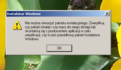

    niestety po zakończeniu procesu i próbie uruchomienia Excela pojawił się komunikat że nic z tego i czy chcę uruchomić naprawę potwierdziłem co zaowocowało takim komunikatem:
    po kolejnej próbie uruchomienia Excela pojawił się juz tradycyjny komunikat:
    Co do programu anty wirusowego korzystam z avasta ( podczas naprawy był wyłączony ),
    próbowałem poszukać pomocy na stronie producenta tego oprogramowania ale są tak zakonspirowani że nie udało mi się namierzyć maila do polskiego oddziału pomocy :D

    Kończę temat rozwiązaniem był telefon do centrum pomocy technicznej,
    usunięciu uległ jeden z wpisów rejestru (dłuższy):
    HKEY_LOCAL_MACHINE\SOFTWARE\Microsoft\Windows\CurrentVersion\Installer\UserData\SID
    Excel śmiga aż miło.
