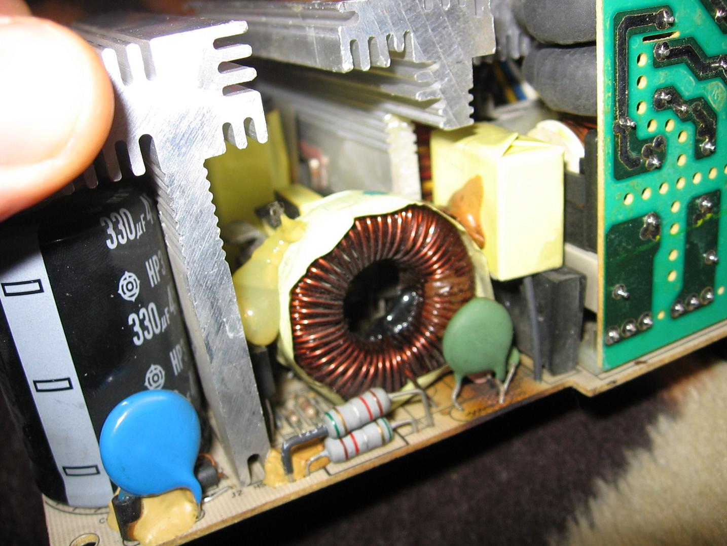

    Problem rozwiązany i okazało się, że w okolicy mostka prostowniczego były ewidentnie przegrzane (pociemniałe od ciepła i odkształcone) luty, a producent oszczędził cyny, bo placki i ścieżki na płytce w tej okolicy były na prawdę duże (celowo przewidziane do przepływu dużych prądów), a lutowia jak na lekarstwo. Przylutowałem wszystko konkretnie, również inne podejrzane miejsca. Do tego profilaktycznie wymieniłem jeden kondensator elektrolityczny na wyjściu linii 12V.

    Temat był już zamknięty, w związku z czym piszę na nowo. Niestety okazuje się, że po podłączeniu pod płytę główną zasilacz nie odpala. Natomiast po zwarciu zielonego z czarnym, na sucho i obciążeniu zasilacza żarówkami samochodowymi i dyskami HDD (linie +12V i +5V) zasilacz startuje i ma się dobrze.
    Pod tą samą płytą inne zasilacze startują, a na pewno nie jest to problem płyty głównej (wiem, że zasilacz potrafi odciąć napięcia wykrywając zwarcie na którejś z linii)!
    Wywnioskowałem zatem, że w takim razie musi się dziać coś z innymi liniami, bo dopiero po obciążeniu najszerszego złącza ATX zasilacz pada. Zauważyłem ewidentnie, że jest tam dosyć przegrzana cewka, jeszcze w obwodach wejściowych, w pobliżu mostka prostowniczego, zdjęcie poniżej...
    Zalman model: ZM400B-APS - wyłącza się pod obciążeniem
    Nie mam schematu tego zasilacza, a walczę z tym zasilaczem już dosyć długo. Czy przewinięcie bądź wymiana tej cewki coś da? Nie wygląda ona jeszcze tak, aby druty były ze sobą pozwierane. Czy może ten problem dotyczy np. linii +3.3V (a takowa znajduje się w złączu ATX)...
