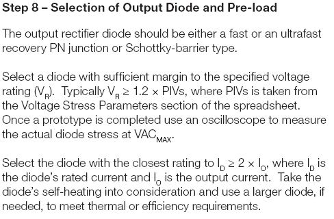

    podczas projektowania przetwornicy na układzie LNK616PG napotkałem problem z doborem diody Schottky'ego
    Korzystam z http://www.powerint.com/en/design-support/reference-designs/reference-design-kits a dokładniej z http://www.powerint.com/sites/default/files/product-docs/an44.pdf
    Dobór diody Schottky'ego do przetwornicy LNK616PG - którą wybrać?
    Po przeprowadzonych obliczeniach:
    Vr≥1,2*29,98 -> Vr≥35,976V
    Id≥2*1 -> Id≥2A
    Którą waszym zdaniem diodę wybrać?
    1)1N5822 40V 3A
    2)MBR360 50V 3A
    3)SB560 60V 5A
    4)SR504 40V 5A
    5)SR540 40V 5A
    Znalazłem na stronie Power Integrations rozwiązanie w którym wykorzystano diodę SL44 40V 5A czy nie jest ona przypadkiem przewymiarowana?

    Kolega woli dać element dobrany "na styk", z dość dużą możliwości awarii przy różnych stanach nieustalonych, czy jednak z pewnym zapasem? ;)

    Oczywiście ze z zapasem ale w granicach rozsądku bo zbytnie przewymiarowanie też chyba nie jest dobre.
