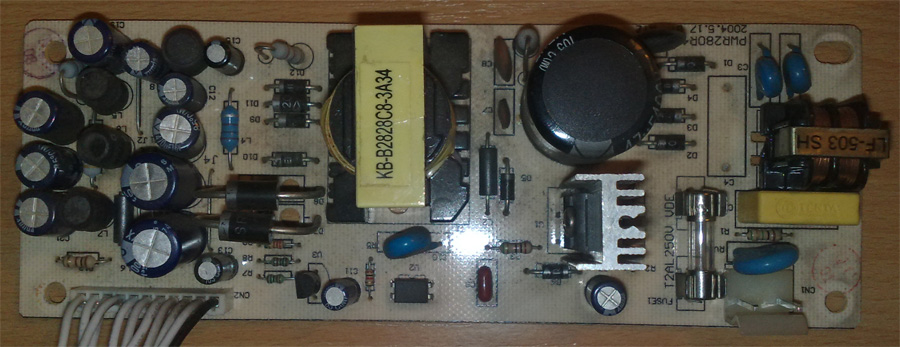

    Witam. Mam problem z dekoderem NEW STAR ST-202. Problem polega w przetwornicy (zasilaniu). Słychać odgłos trzeszczenia, skwierczenia (bzyczenie, brzęczenie). Słychać to najprawdopodobniej tak jakby z elementu oznaczonego symbolem T1 - KB-B2828C8-3A34 (lub jego okolicach). W czym polega problem ? Urządzenie przestało działać z dnia na dzień. Jeśli płytka przetwornicy jest podłączona pod płytkę dekodera to to skwierczenie jest mocniejsze (głośniejsze). Na wyświetlaczu widać tylko 2 kropki. Dekodera nie da się właczyć. Z płytki nic nie wylutowywałem, nie zmieniałem - jest seryjna, wyjęta ze sprzętu (elementu C4 nie było - nie ja go wyjąłem, to chyba fabrycznie)

    Jeżeli piszesz w dziale serwisowym to użyj miernika i podaj jakie napięcia są na wyjściu.

    Schemat jest ci potrzebny żeby stwierdzić gdzie jest usterka, w przetwornicy czy na płycie?

    Więc tak: znalazłem opis przy wtyczce wyjścia z przetwornicy na płytę urządzenia i napięcia są ok.
    Napięcie które powinno być: ||| Moje:
    30V || 32,6V
    GND || GND
    23V || 23,5V
    5V || 4,9V
    5V || 4,9V
    12V || 12,8V
    7V || 8,9V
    GND || GND
    3,3V || 3,5V
    3,3V || 3,5V
    GND || GND
    Może być opcja, że elektrolity są suche ?

    Na bank po wymianie elektrolitów tuner wróci do zycia.
    Dwa dni temu miałem podobną sytuację.Też dwie kropki na wyświetlaczu i po wymianie ożył.

    Od których zacząć ? Bo może nie ma konieczności wymiany wszystkich ^^

    Wymieniłem WSZYSTKIE elektrolity jakie tylko były na płytce przetwornicy. Problem nie znikł - co dalej ? Tzn. przetwornica już nie 'brzęczy'. Ale nadal są dwie kropki na wyświetlaczu - przycisk POWER nic nie zmienia - dekoder nie uruchamia się.
    EDIT: Czy normą jest, że układ 5L0380R się dość grzeje ? (widoczny na fotce, przymocowany do małego radiatora [prawa strona płytki])
