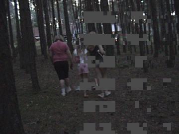

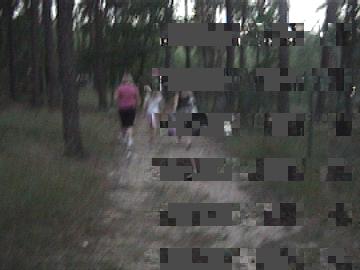

    Witam. Miałem problem z przycinającą się kieszenią kasety oraz z błędem C31:23. Rozebrałem kamerkę do samej mechaniki, którą przeczyściłem i złożyłem kamere. Mechanika chodzi dobrze, błąd się nie pojawia tylko przy odtwarzaniu (PLAYER) jest obraz z dużymi pikselami (zamieszczam poniżej). Te piksele zmieniają się co do koloru ale nie miejsca i występują prawie cały czas w tym samym miejscu. Czasami pojawi się jakiś pojedyńczy ale przy granicy z obszarem pikseli. Zmiana koloru pikseli odbywa się wolno - tempo odtwarzanego filmu oraz jego kolorystyka nie ma wpływu (zauważalnego) na tempo oraz kolor zmieniających się pikseli uszkodzonej części wyświetlanego obrazu.
    Defekt obrazu występuje i na wyświetlaczu LCD i w wizjerze.
    W pozycji nagrywania (CAMERA) tego problemu nie ma.
    Odtwarzane filmy podczas których występuje wspomniany problem były wcześniej odtwarzane poprawnie.
    Proszę o pomoc. Gdzie szukać przyczyny?
    Z góry dziękuje.

    Przeprowadzenie regulacji bez kasety dynamometrycznej i oscyloskopu do obejrzenia sygnału RF jest praktycznie niemożliwe. Załączone obrazki wskazują, że mechanizm jest sprawny, wymaga jedynie fachowej regulacji. Jeśli nigdy tego nie robiłeś i nie dysponujesz odpowiednimi narzędziami to raczej nie masz szans na wykonanie poprawnej regulacji.
