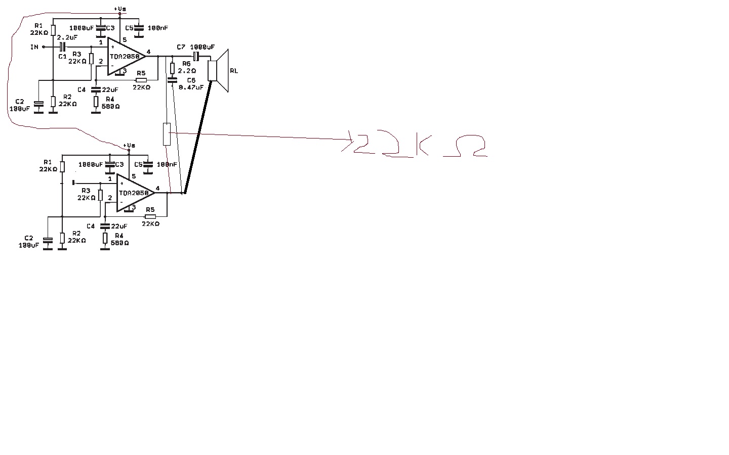

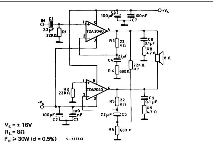

    Nie wiem czy to dobry dział jak nie to sorry.
    Robię właśnie wzmacniacz na tda2050 i nie mogę znaleźć do tego układu schematu mostkowego znalazłem schemat mostkowy do tda2040 są one bardzo podobne i czy mogę do tego schematu zastosować tda2050 nieśli nie to może wie ktoś gdzie szukać takiego schematu .
    Czy schemat mostkowy TDA2040 zadziała z TDA2050 we wzmacniaczu hi-fi?
    ewentualnie co trzeba zmienić w tym schemacie by zadziałał?
    z góry dzięki

    Elementy C9 i R9 są zbędne, natomiast C8 i R8 połącz równolegle do głośnika z pominięciem punktu masy. Ten dwójnik RC kompensuje wzrost impedancji głośnika wraz ze wzrostem częstotliwości.
    W układzie mostkowym prąd płynący przez głosnik nie "zamyka się" w obwodzie masy, zatem dołączanie dwóch obwodów kompensujących do masy wzmacniacza jest niecelowe.

    C9 i R9 usunąć.
    Rezystor R8 zamiast do masy podłączyć do punktu gdzie przedtem był połączony głośnik i kondensator C9. Na rysunku wystarczy pociągnąć kreskę w dół od rezystora R8 do w/w punktu.

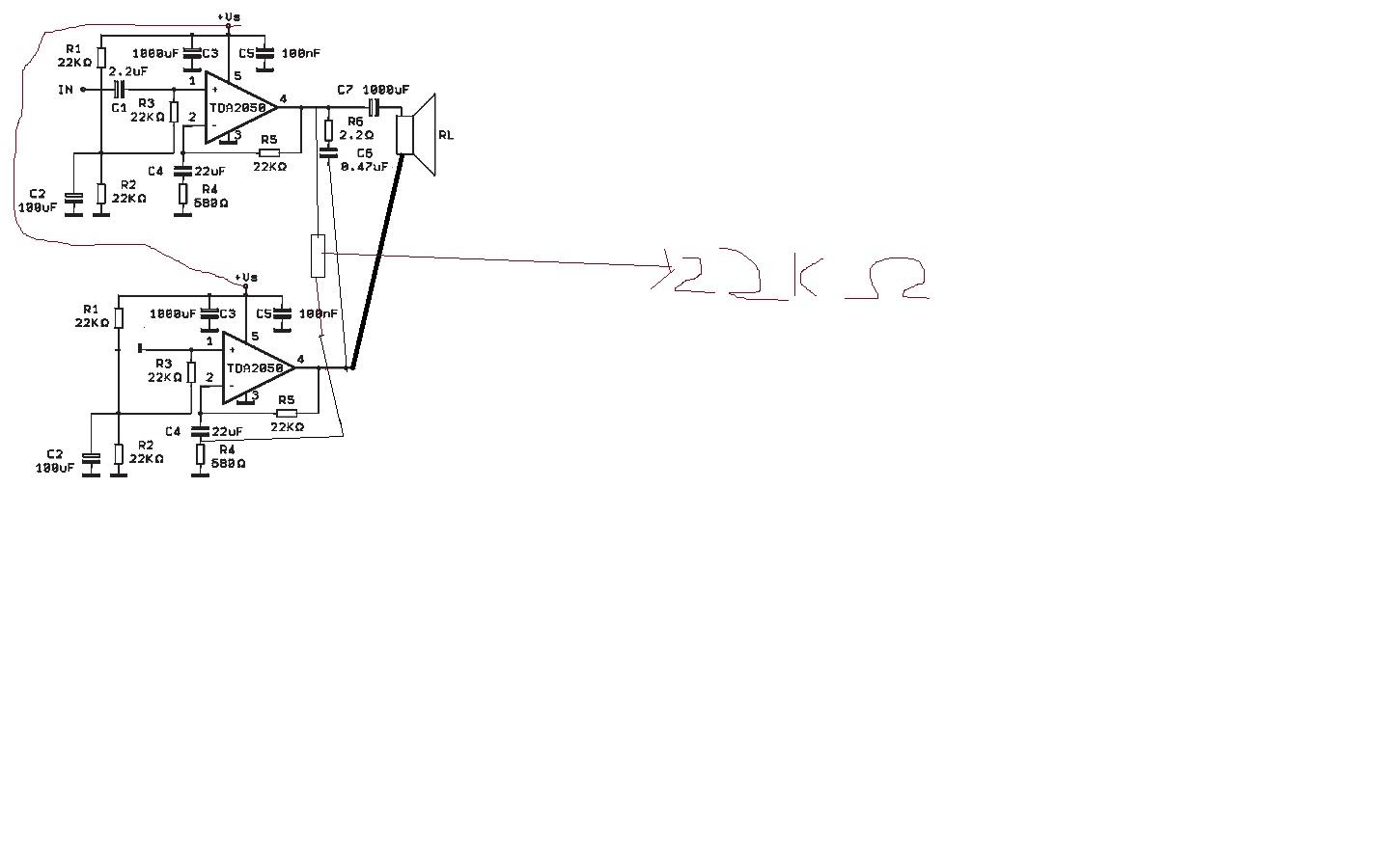

    A wie ktoś może jak to zrobić na zasilaniu pojedynczym?
    Czy tak będzie dobrze? Jeśli nie to proszę poprawcie.

    Nie, nie będzie, popatrz dokładnie na schemat, a który sam tu zamieściłeś:

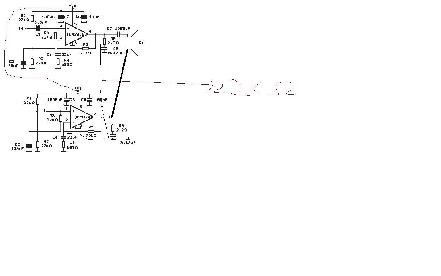

    Prawie - dodatkowy rezystor 22 należy włączyć do górnej okładki kondensatora C4, a nie do dolnej.
    Poza tym, to szeregowy dwójnik R6, C6 należy podłączyć do masy, a nie do wyjścia dolnego wzmacniacza, oraz takiż sam dwójnik musi być włączony w dolnym wzmacniaczu.
