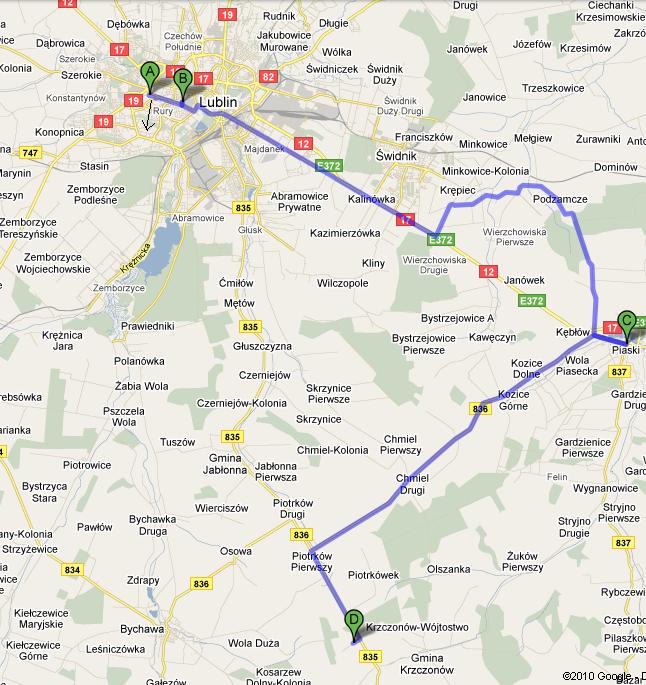

    Witam, ostatnio zmieniłem miejsce zamieszkania i mam problem z TV, używam obecnie anteny pokojowej na której mogę odbierać TVP2, Polsat oraz TVN całkiem dobrze ale do każdej muszę inaczej ustawić antenę. Reszta stacji jest praktycznie nie osiągalna.
    Do nadajników mam:
    Raabego ok 1,8km
    Piaski ok 27 km
    Boży Dar ok 32 km
    A tak wygląda moja lokalizacja
    Jaką antenę wybrać w centrum Lublina do odbioru TV z różnych nadajników?
    A- mieszkanie
    B- Raabego
    C- Piaski
    D- Boży Dar
    Czarną strzałką oznaczyłem kierunek w jakim mogę skierować antenę ponieważ po tej stronie mam balkon. Co prawda mieszkam na 4 piętrze ale przed sobą mam kilka innych bloków a kawałek dalej wieżowce, anteny nie mogę też ustawić w kierunku Piask ponieważ mój blok ma kształt litry L i zasłania nadajnik. Dodam jeszcze że mieszkam w centrum osiedla wiec jest jak jest.
    Pomóżcie w dobrze anteny która sprawdzi się w tv analogowej lub analogowej i cyfrowej jednocześnie chyba że warto poczekać aż w Piaskach ruszy DVB-T tylko kiedy to będzie:)

    Ogólnie to bardzo ciężka sytuacja. Tak czy siak musisz próbować ustawiać na kierunek Piaski bo z Bożego Dara masz tylko TVP3. Antena chociażby ta: http://www.dipol.com.pl/antena_telewizyjna_dipol_16-21-69_dvb-t_A1610.htm + prawdopodobnie wzmacniacz do tego(jednak wtedy będzie mogła być potrzeba użycia pułapek na tvp2). To powinno ci zapewnić odbiór TVN, TV4, polsatu i dwójki. Problem jest z tvp1 i 3. Musiałbyś dokupić antenę VHF i ustawiać w polaryzacji pionowej ze wzmacniaczem i zwrotnicą, aby odebrać jedynkę.

    Będę musiał się chyba zaopatrzyć w tą antenę którą proponujesz, mimo tego że nie zapewni mi ona wszystkich kanałów. Sprawę VHF muszę jeszcze przemyśleć bo nie wiem czy mój balkon tyle pomieści dlatego zastanawiałem się czy można to załatwić jakąś jedną anteną odpowiednio dobraną i skierowaną ale chyba nie.

    Ciężko cokolwiek powiedzieć w Twoim wypadku. Tylko testu pokażą co i jak. Teren trudny, brak widoczności nadajnika i dużo odbić. Może być różnie. Moja propozycja mogłaby się sprawdzić ale jest droga. Twoja jest tania ale dużo słabsza. Loteria trochę. Wybór należy do Ciebie.
