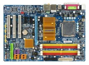

    Pozwolę sobie odświeżyć temat. Miałem dwie kości po 1GB CL6 i kupiłem teraz 2x1GB CL5 i niestety ale w żadnej kombinacje nie widzi 4GB. Np. w kolejności CL5 CL6 CL5 CL6 nie uruchomi się wcale komputer przy innej kombinacji widzi 1500 coś MB a w najlepszej okoliczności jaką mam teraz widzi 3GB tj.: CL5 CL5 CL6 CL6 w dualu nie mogą być kompletnie (1 i 3 bank) (2 i 4 bank) te same wartości CL. Może ktoś sprawdzić czy da się to jakoś zrobić na tej płycie:
    http://www.gigabyte.pl/products/page/mb/ga-946-s3/

    Jestes w 100% pewien, że bios nie widzi 4gb ramu? Może tylko system?
  • #11 9723140
    Dawid.wielun
    Posty: 464
    Pomógł: 10
    Ocena: 13
    Jestem w 100% pewien bo sprawdzałem w zasadzie tylko w BIOSie a nie w systemie, za długo by to trwało jakbym czekał na uruchomienie systemu bo sprawdzałem chyba wszystkie możliwe kombinacje. Ale chyba znalazłem już odpowiedź na innym forum:
    "kazało sie że dalej widzi tylko 2Gb pamięci a nie 4Gb jak powinien.
    W instrukcji płyty głownej jest tabelka z której wynika że przy instalacji 2 kośći RAM dopuszczalne są ...DS i DD czyli pamięci Double Sided I Single Sided.
    Natomiast przy instalacji 4 kośći RAM dopuszczlanle są tylko SS czyli Single Sided.
    Pierwszy raz słyszę o pamięciach SS i DS więc przyjrzałem się im i faktycznie wszystkie,i stare i nowe maja kości po obu stronach."
    a moim przypadku CL6 mają po obu stronach a CL5 tylko po jednej...
    Ech kto zwraca uwagę na takie rzeczy...

    Ech, wbrew pozorom dość dużo osób na to zwraca uwagę, no ale to inny temat.
    Bios masz najnowszy?
