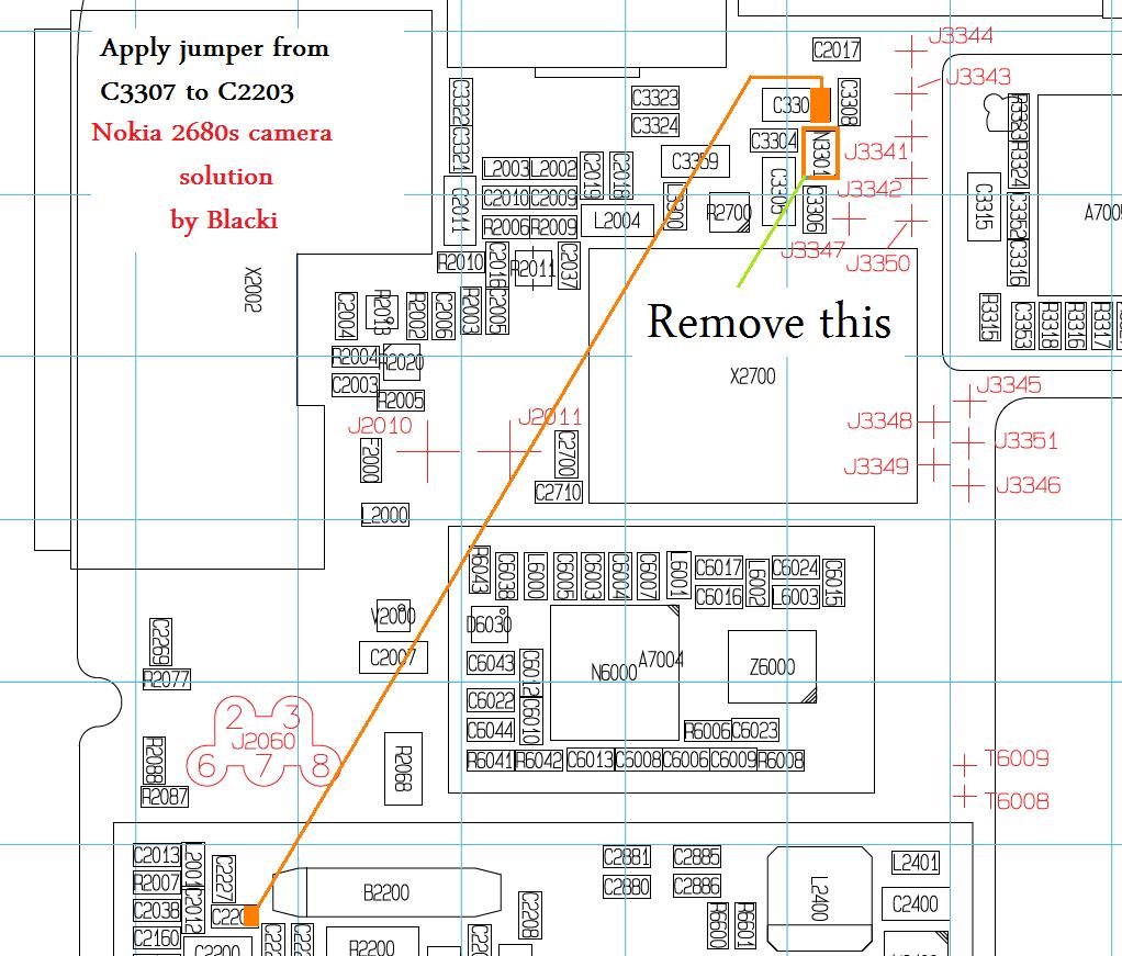

    Trafiła do mnie taka Nokia po próbie wejścia w kamerę pokazuje sie napis Kamera Wyłączona jest przycisk do włączenia kamery ale to nie pomaga ,telefon nie upadł nie był zalany , podmieniłem taśmę , kamere, wymieniłem soft ale to nic nie pomogło , dodam że wcześniej kamera chodziła tel. stał na półce do sprzedaży .

    Nokia 2680s - jak naprawić błąd Kamera wyłączona?
    Enjoy! :D

    Ok kamera działa zamykam temat.
