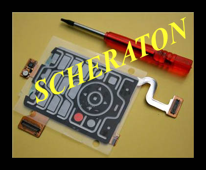

    Witam wszystkich . Pisze gdyz mam problem mianowicie dostalem od znajomego motorole v3 i jest w niej wada nie dziala 1 przycisk ( ten lewy gorny w klawiatorze). Czym to jest spowodowane ?? Tasma?? i posiadam jeszcze jedna motke v3 tylko w niej nie dziala wyswietlacz ..., klawiatura dziala bo widac ze swieci ale wyswietlacze nie swieca i moje pytanie jest takie czy dalo by sie z tych telefonow zrobic jeden ??

    W tych telefonach klawiatura to takie membrany metalowe, które naciskamy przyciskając klawisz. Każdy klawisz to jedna membrana, przyklejone są one taśmą klejącą do płytki drukowanej. Często właśnie górne przyciski ulegają zabrudzeniu, trzeba to rozmontować i wyczyścić albo wymienić całą klawiaturę.

    taśma do wymiany miałem już kilka v3 z ta usterka i zawsze tasma pomagała.
    O iluminatorze nie zapominasz czasem kolego? ;)
    Jak wymiana nie pomoże to masz filtry EMI w linii klawiszy, a dalej to już tylko procesor.

    Starej taśmy racze nie wyjmiesz bez uszkodzenia, kup nową i wymień.

    tak, chodzi o taką taśmę. Nie musisz wyjmować całej taśmy, zeby sie tam dostać. Wystarczy, że zdejmiesz klawiaturkę. A taśme prawdopodobnie musisz wymienic dlatego, ze jak widac na zdjeciu jest ona połączona z płytka klawiatury. dawno nie rozbierałem tego telefonu, ale jak dobrze pamiętam, to jak wyjmiesz płytę głowna, to bedzie trzeba tylko odgiąc takie zaczepki metalowe od klawiatury, zeby ja wyjąć.

    Kolego jak podlozysz to zobaczysz :) i tak zamawiasz tasme wiec wystarczy sprawdzic.
