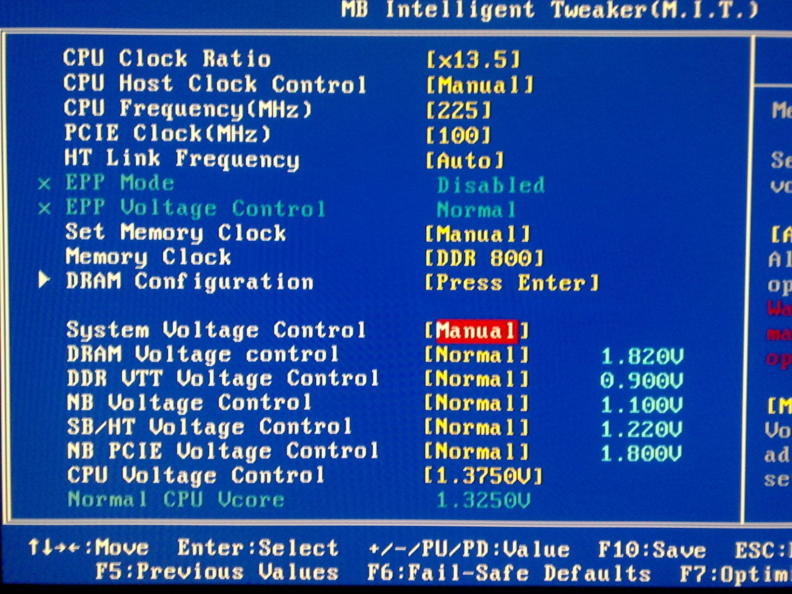

    hmm a jak podkrecici wiatrak w biosie ?? bo mam AMD 5200+ 2,7 x2 i podkrecilem go do 3,3 i teraz by sie przydalo zebym obroty wiatraka zwiekszyl... a nie wiem jak :(

    Wiatraki niegdyś w polu stały. W komputerze są wentylatory. Prawdopodobnie płyta sama dostosowuje prędkość wentylatora do temperatury procesora. Gratuluję odwagi! Podkręcanie procesora na takim zasilaczu to jak jazda samochodem z niedokręconymi felgami.
    Dobry, używany zasilacz można dostać nawet za 100 - 120 zł.
