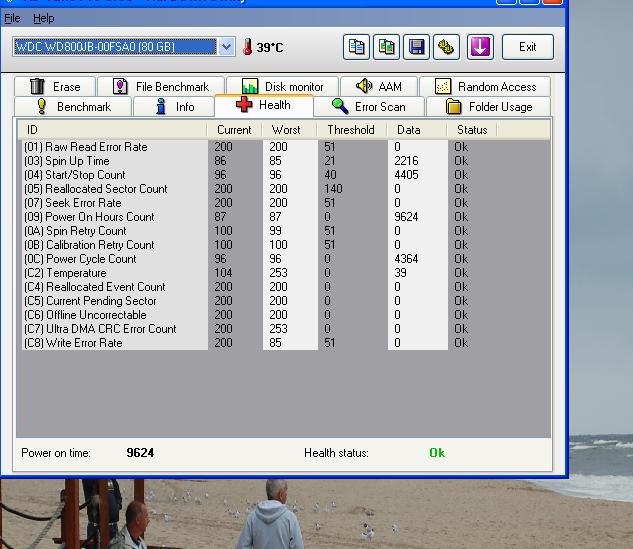

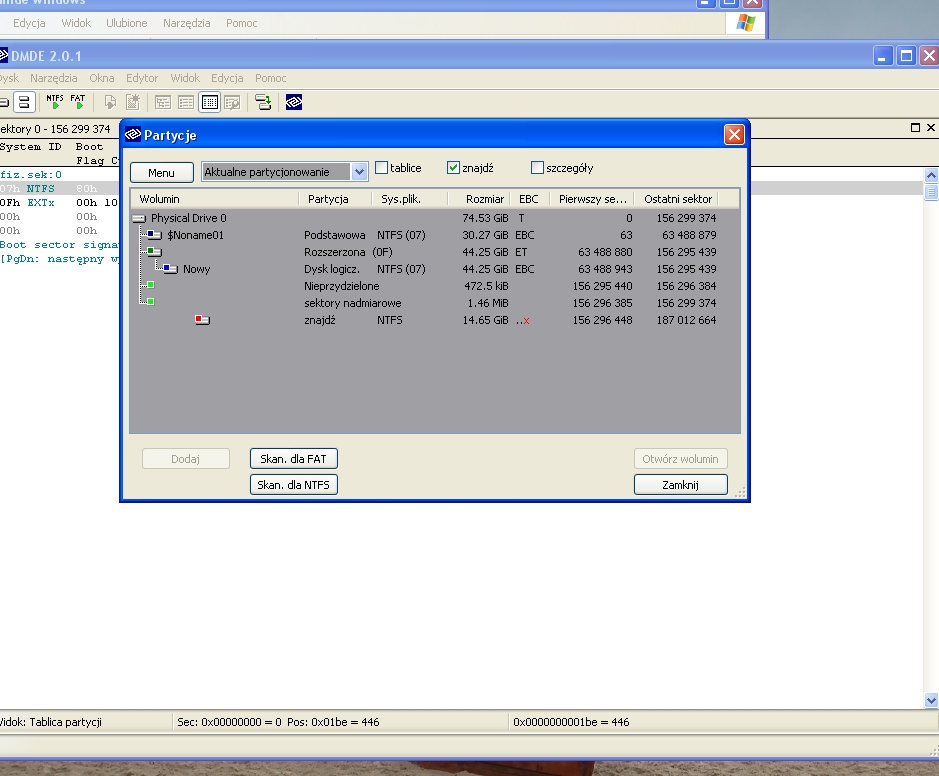

    Cześć wszystkim. Ponawiam post ponieważ wywalono mnie. Dysk nie ma "badów', w smarcie, natomiast w programie dmde sektory nadmiarowe nie są puste, a zapełnione danymi. Co to oznacza? Pozdrawiam.

    To może oznaczać np. że kiedyś były inaczej rozlokowane partycje na dysku i tych miejscach kiedyś były jakieś dane. Teraz te miejsca, są oznaczone jako sektory nadmiarowe, nie używane ale jakieś dane tak pozostały. Zależy to też od miejsca gdzie są te sektory: na końcu dysku, pomiędzy partycjami, ogólnie jeżeli z dyskiem nie ma problemu to jest to normalne i czasami się zdarza

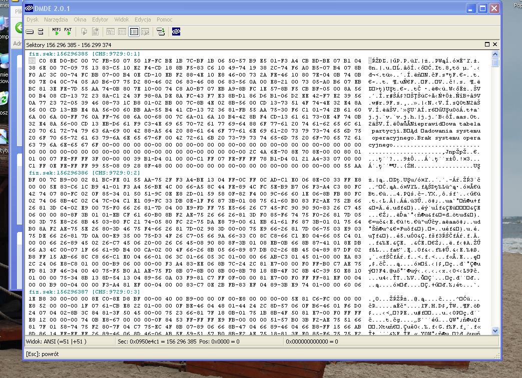

    Wygląda to tak. Na tym 3 obrazku są sektory nadmiarowe,jest ich okolo 1/3 zajetych przez dane. Reszta FF. Pozdrawiam.
