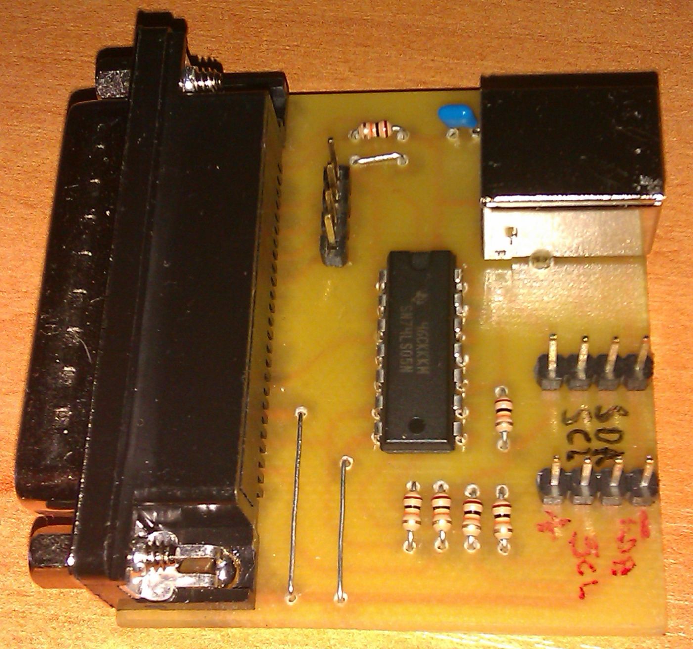

    Wracam na moment do tematu. Wykonałem interfejs do odczytu baterii:
    Amilo L7300 - bateria nie podtrzymuje pracy, natychmiastowe wyłączenie po odłączeniu Amilo L7300 - bateria nie podtrzymuje pracy, natychmiastowe wyłączenie po odłączeniu
    Po podłączeniu do komputera wykrywany jest poprawnie, z jakiś jednak powodów nie można skomunikować się z baterią. Dla testów podpinam także sprawną i tu też nie mogę odczytać jej parametrów. Adapter dla przypomnienia - w SBW wyświetla status OK a w BE2Works pierwsze pole (A) świeci na zielono. Jedyny odczyt jaki udało mi się wykonać dotyczy akumulatorka z tematu, jednak wykonany był na samej płytce, bez przylutowanych ogniw. Jego zawartość w załączniku, wartości VCELL przybierają różne wartości (kilka pomiarów) ale to chyba normalne przy wylutowanych ogniwach. Co może być przyczyną takiej sytuacji? Może gdzieś popełniam błąd, na co należy zwrócić uwagę?
    Pozdrawiam serdecznie.
    • bateria_amilo_be2works.txt (472 Bajtów) Musisz być zalogowany, aby pobrać ten załącznik.

    Jeśli próbujesz w ten sposób odczytać parametry baterii, która nie posiada sterownika na płytce, to Ci się to nigdy nie uda. Taka bateria nie jest zgodna ze standardem SMBus.
    Tu możesz tylko odczytać pamięć przy pomocy tego interfejsu. W tym celu należy ją wylutować w płytki i podlutować się do nóżek bezpośrednio.

    OK, może się pospieszyłem z tą Amilo L7300 ale badałem też wymienioną kilka postów wyżej. Poniżej fotki wraz z oznaczeniami układów, gdyż są celowo zamalowane czarną farbą (żeby samemu nie regenerować? Dziwna polityka firmy HP :cry:)
    Amilo L7300 - bateria nie podtrzymuje pracy, natychmiastowe wyłączenie po odłączeniu Amilo L7300 - bateria nie podtrzymuje pracy, natychmiastowe wyłączenie po odłączeniu Amilo L7300 - bateria nie podtrzymuje pracy, natychmiastowe wyłączenie po odłączeniu Amilo L7300 - bateria nie podtrzymuje pracy, natychmiastowe wyłączenie po odłączeniu
    Wygląda na to, że ta bateria ma w sobie sterownik i komunikacja powinna zadziałać prawidłowo. W czym więc problem?

    Tu faktycznie komunikacja powinna przebiegać prawidłowo jeśli właściwie się podłączasz do gniazda baterii oraz wszystkie ogniwa są sprawne.
    To chyba jest właściwe podpięcie:
    Sterownik ma właściwe zasilanie gdyż napięcie całej baterii w tej chwili wynosi 10,45 V (P-;P+) a na poszczególnych sekcjach jest równomierne. Sam już nie wiem co dalej, niby wszystko proste a jednak nie. Pozdrawiam.

    Tak podłączenie prawidłowe. Zasilanie też. Płytka interfejsu też wykonana prawidłowo.
    Gniazdo w interfejsie zastosowałeś męskie?

    Tak, oczywiście. Co prawda interfejs przerobiony lekko na potrzeby użycia gotowego kabla zasilania z USB ale nie zmienia to istoty działania urządzenia. Bateria nie jest też zablokowana przez sterownik (Uaktywniający sygnał na styk "ID") gdyż da się odczytać napięcie całej baterii na stykach P- i P+. Czegoś pewnie nie wiem do końca ale może jeszcze gdzieś coś wyszperam. Dziękuję wszystkim za dotychczasową pomoc, może komuś coś wpadnie do głowy to niech dopisze - temat mnie zaciekawił i spróbuję go zgłębić. Pozdrawiam.
    P.S.
    Czytałem coś o odczytach/zapisach scalaków zabezpieczonych hasłem, czy jeśli taki układ byłby w tym sterowniku to próba odczytu/zapisu nie powiedzie się? Czy odczyt da się zawsze zrobić?

    Odczyt parametrów nie jest zabezpieczony hasłem, a jedynie wsad flashromu.
    Masz w tej baterii styk ID. Możesz podłączyć go przez rezystor 100 Ohm do masy (P-) i zobaczyć, czy to coś pomoże.
    Ustawienia portu równoległego masz standardowe? Może warto sprawdzić ten trop.

    Ponieważ padło kilka pytań o rozwiązanie problemu - odpowiadam: Nie poradziłem sobie z odczytem wsadu, wszystkie porady zastosowane a odczytu nie udało się dokonać. Zakupiono nową baterię i wszystko wróciło do normy. Może znajdę kiedyś wolną chwilę i pobawię się jeszcze w tym temacie. Pozdrawiam.
    P.S.
    Tematu jeszcze nie zamykam, może ktoś wrzuci jeszcze jakąś myśl albo zna przyczynę problemów z odczytem.
