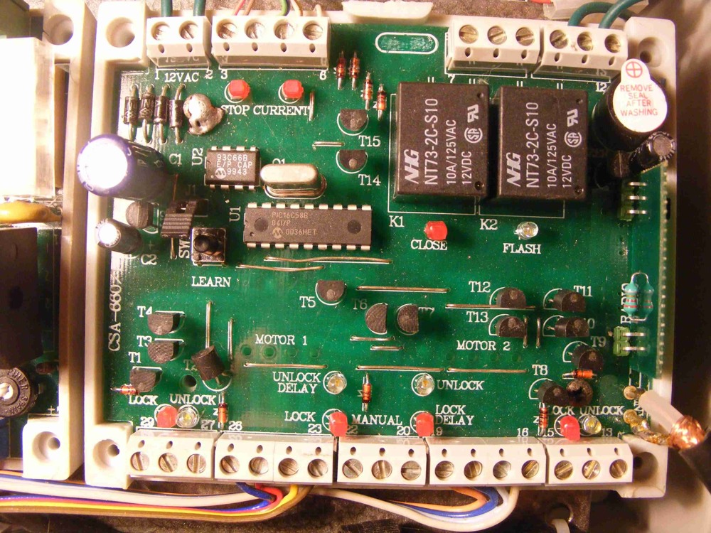

    Posiadam sterownik do bramy 2 skrzydłowej CSA-660 firmy EL-EM. Zaprogramowałem go parę lat temu i działa bez problemu ale gdy ostatnio chciałem zaprogramować dodatkowy pilot (trzeci) nie mogę centralki wprowadzić w tryb programowania.
    Zgodnie z instrukcją: "należy nacisnąć przycisk LEARN (zapali się dioda i załączy przekaźnik FLASH)".
    Niestety dioda się nie zapala i centralka nie wchodzi tryb programowania. Próbowałem ze zdjętą zworkę z J1 - tak wchodzi się do programowania funkcji centralki, niestety bez efektu.
    Nie mam żadnego schematu centralki a strona producentem nie działa http://www.el-em.pl/.
    Co może być tego przyczyną i jak można to naprawić?
    Z góry dziękuję za pomoc.

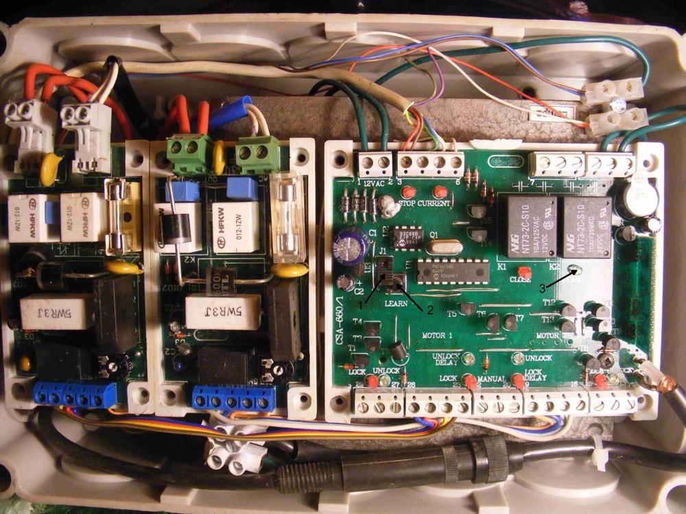

    Nie jest to ani centralka bramy ani sterownik bramy, po prostu odbiornik radiowy.
    W jaki sposób próbujesz to programować?
  • #3 8806474
    Emitent
    Posty: 3
    Faktycznie fotka przedstawia tylko część sterowania na poniższej widać całość. Programowałem ją do tej pory zgodnie z poniższą instrukcją:
    - należy zdjąć zworkę (jumper) J1 [1], następnie trzymając wciśnięty przycisk LEARN [2], założyć zworkę J1 [1]. Dioda FLASH [3] powinna palić się do czasu zwolnienia przycisku LEARN [2]. Kolejne naciśnięcia przycisku LEARN - powodują mrugnięcia diody FLASH, które oznaczają aktualny nr sekcji programowania...
    - w celu zarejestrowania pilota należy nacisnąć przycisk LEARN [2] (zapali się dioda [3] i załączy przekaźnik FLASH). Następnie należy nacisnąć przycisk pilota. Gdy sterownik odbierze sygnał z pilota, dioda [3] zgaśnie.
    Niestety dioda [3] przy żadnej kombinacji wciskania przycisku [2] nie zapala się.
