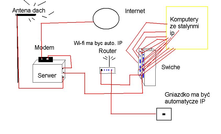

    W firmie mam serwer, od serwera leci kabel do switchy które rozdzielają internet na komputery, te natomiast mają stałe nr IP o numeracji od 192.168.1.10 (numery wcześniejsze są pozajmowane przez inne urządzenia sieciowe, stronę itd... ) do switcha podłączyłem router (wejściem WAN) w którym przydzieliłem mu stałe ip, aby łączył się z serwerem. Router ma włączone DHCP, a także włączyłem wi-fi. Na laptopie bezprzewodowo połączyłem się z routerem i mam ip 192.168.0.100 , do strony routera dostaję się wpisując w przeglądarkę 192.168.0.1.
    Po tych rewolucjach utraciłem widoczność z grupą roboczą i jej udziałami, która jest pod numeracją 192.168.1.x czy istnieje jakaś możliwość, abym widział udziały grupy "innej sieci ".

    Dorzucam schemacik na szybko mojej sieci:
    Problem z grupą roboczą, po podłączeniu routera.
    #8 8837711
    bogiebog
    Posty: 24793
    Pomógł: 2569
    Ocena: 1528
    Zatem w penta:
    Załącz DHCP server ale podaj IP servera w parametrze Default Gateway w ustawienach DHCP Server. Start/End IP address dostosuj do twojej sieci. Inne parametry - DNS - pewnie IP servera, drugi DNS może być 8.8.8.8 jeśli twój server przepuszcza ruch DNS.

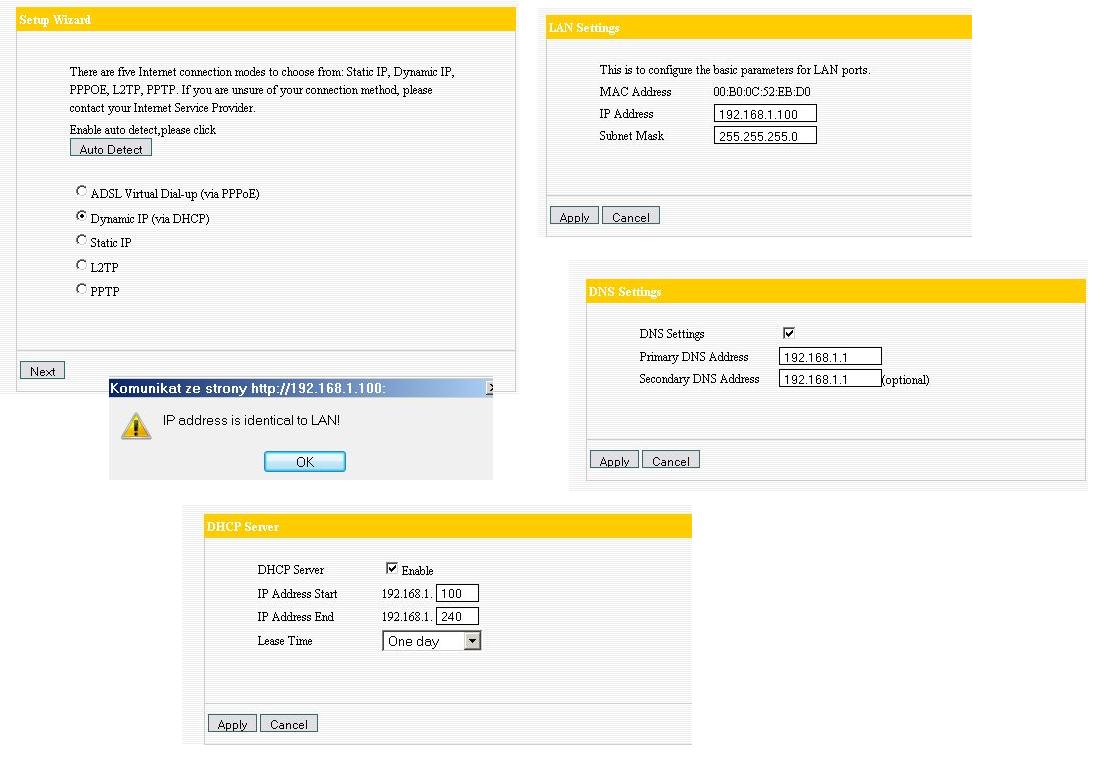

    Mam problem ponieważ nie mogę w ustawieniach routera ustawić Bramy, stąd nie mam wyjścia za router.
    Sufiks DNS konkretnego połączenia :
    Opis . . . . . . . . . . . . . . : Karta sieciowa Broadcom 802.11g
    Adres fizyczny. . . . . . . . . . : 00-16-CF-B2-9D-58
    DHCP włączone . . . . . . . . . . : Tak
    Autokonfiguracja włączona . . . . : Tak
    Adres IP. . . . . . . . . . . . . : 192.168.1.121
    Maska podsieci. . . . . . . . . . : 255.255.255.0
    Brama domyślna. . . . . . . . . . : 192.168.1.100
    Serwer DHCP . . . . . . . . . . . : 192.168.1.100
    Serwery DNS . . . . . . . . . . . : 192.168.1.1
    192.168.1.1
    a ustawienia routera:
    Jedyne miejsce w którym mogę zmienić bramę to "SETUP WIZARD" w static IP ale co bym nie wpisał wyskakuje błąd załączony wyżej.
  • #10 8841870
    bogiebog
    Posty: 24793
    Pomógł: 2569
    Ocena: 1528
    Jeśli w DHCP nie ma opcji bramy domyślnej to DHCP server na tym routerze jest bezużyteczny ponieważ bramą jest server a nie router.
    Wydaje się że server to linux, wieć tam postaw/uruchom DHCP server.
