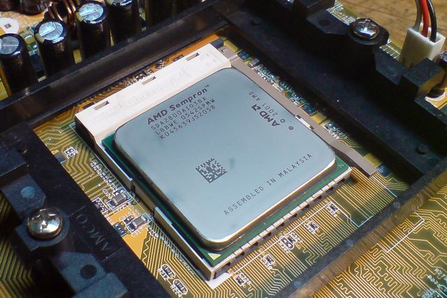

    Mam w domu stary - jak na dzisiaj - komp:
    AMD AthlonXP 2200+ (realne 1.8GHz) z płytą ABIT nForce2.
    W ręce wpadł mi za free nowszy (chyba?):
    AMD Sempron 2800+ (realne 1.6GHz) z płytą ASUS K8N-EAYVZ.
    Czy jest sens zamieniać? Czy cokolwiek zyskam czy dać sobie spokój? W ogóle Athlon czy Sempron jest nowszy? Bo mój AthlonXP jest na Slocie-A, a Sempron juz na Socket-754; więc chyba nowszy? Tylko czy się przesiadać?

    Różnią się mnożnikiem, szyną ,taktowaniem i podstawką. Stare procki w 130nm jeśli nie masz tego za free to się w to nie pchaj AMD Semperon 2800+ będzie o jakieś 9% szybszy czyli prawie niezauważalny.

    Bierz bo procek w mniejszym procesie produkcyjnym Palermo 0.09, wydajniejszy, obsługuje instrukcje SSE2 i SSE3, których Twój cpu nie obsługuje. Jest chłodniejszy. Lepiej się kręci. Same za :)

    Nie, nie mówię o MANILA!!!
    Mówię o PALERMO na s.754!!!
    sempron palermo
    * technologia wykonania: 90 nm soi
    * wielkość pamięci podręcznej pierwszego poziomu: 64 + 64 kib (dane + instrukcje)
    * wielkość pamięci podręcznej drugiego poziomu: : 128/256 kib (taktowana z pełną prędkością rdzenia)
    * obsługiwane instrukcje: mmx, 3dnow!, sse, sse2, sse3*, amd64*, cool'n'quiet*, nx bit
    * zintegrowany 72-bitowy (jednokanałowy, obsługujący ecc) kontroler pamięci ddr (modele s754);
    144-bitowy (dwukanałowy, obsługujący ecc) kontroler pamięci ddr (modele s939)
    * podstawka: socket 754, socket 939
    * częstotliwość hypertransport: 800 mhz
    * napięcie rdzenia: 1,35/1,4 v
    * data wprowadzenia pierwszych modeli: luty 2005
    * dostępne modele: od 2500+ do 3500+ (faktyczna częstotliwość taktowania rdzenia: 1400-2000 mhz)
    wczesne modele sempronów palermo kryły się pod nazwą kodową athlon64 mobile oakville
    (*) - tylko niektóre modele

    Dla ścisłości jest to taki procek:
    Czy warto zamienić AthlonXP 2200+ na Sempron 2800+ z ASUS K8N-EAYVZ?
    Płyta gł. to - jak pisałem - ASUS K8N i jednego czego mi w niej brakuje (a co jest w aktualnej ABIT nForce2) to port IEEE dla video :( . Dość często zgrywam filmy z kamery i szkoda mi go się pozbywać a musieć kupować dodatkową kartę :( . No... ale pomyślę.
