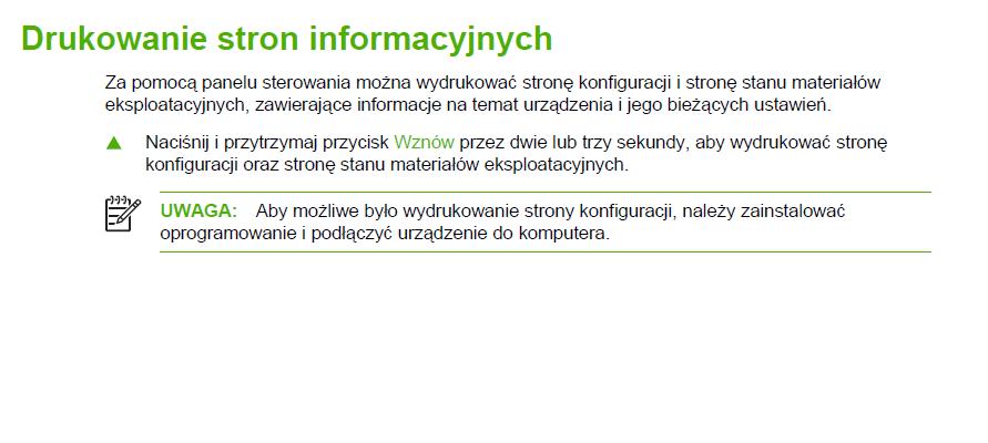

  • #8 8870620
    e2e4
    Posty: 358
    Pomógł: 34
    Ocena: 39
    Wybacz zamieszanie. Mnogość modeli i wersji skutecznie utrudnia, przynajmniej mi, zapanowanie nad wiedzą.
    Sprawdziłem w instrukcji obsługi i jest haczyk:
    HP 1215 laser Jak wydrukować str testową lub stan licznika
    Pocieszenie niewielkie.
    Pozdrawiam,
    natenczas, e2e4.
