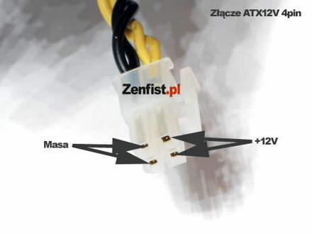

    Witam, chciałem złożyć komputer i to zrobiłem lecz wentylator przy włączaniu obraca się 1 raz i na tym przestaje, płyta działa, ponieważ świecą się na niej ledy i wentylator na karcie graficznej też działa, czy może to być spowodowane zasilaczem ? podobno wyciąga 500 w co w zupełności powinno starczyć.Oto części :
    -tagan-tg400-u33-2-force-ii-zasilacz-atx-400w
    -plyta-gigabyte-ga-ep43t-ud3l
    -palit-geforce-9800gt-512mb-ddr3-256bit
    -4gb-1333mhz-kingston-hyperx-blu-2x2gb
    -dysk-samsung-500gb-hd502hj-seria-f3-sata2
    -intel-core-2-duo-e7600-3-06ghz-box-lga775-45nm

    Próbowałem podłaczać zasilenie na 24 pin, na 20 pin i oczywiście p4, też jest podłączone ;D Ale nadal to samo, wentylator nie kołuje.

    Wymontuj z budy i sprawdz na sucho

    Podpiete zasilanie grafiki ?
    Ktory wentylator rusza na moment zasilacza czy procesora ?

    Znalazłem problem, dotknąłem wentylatora , kabelki nie stykały przy silniczku, może coś podczas transportu, wszystko działa, dzięki.
