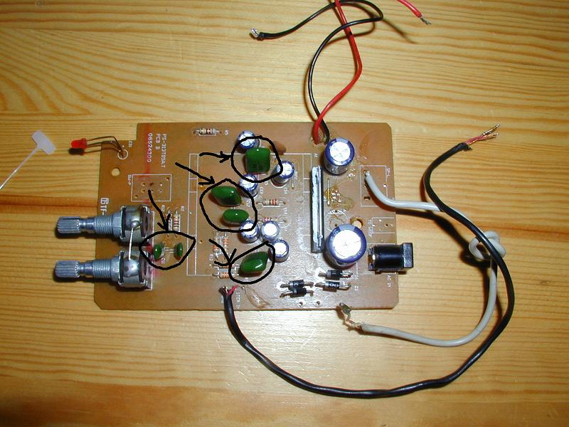

    czesc, jak zindentyfikowac oznaczenie na kondensat. tantalowym:
    50HT .1K oraz 50HT .01K, jakiej to wartosci odpowiada? Jakim kondensat moznaa je zamienic? nigdzie nie moge ich dostac, w sklepach nie wiedza co to jest ;) A moze to nie sa tantale, dodaje Zdjecie na ktorym je widac, sa zielone.
    • Jak odczytać oznaczenia 50HT .1K i 50HT .01K na kondensatorach? konden.JPG (82.21 KB) Musisz być zalogowany, aby pobrać ten załącznik.

    .1K=0,1uF=100nF
    .01K=0,01uF=10nF
    PS. Ja bym tu wstawił kondensatory styrofleksowe KSF.

    50HT .1K = 100n/50V
    50HT .01K = 10n/50V
    To nie są kondensatory tantalowe.

    Dzieki za wartosc, pojemnosci, a wiec jakie to moga byc kondensatory?
    szukam w internetowych sklepach i znalazlem tylko 0.1uF ale na 35V, na 50V sa tylko same wieksze pojemnosci. pewnie ich nie dostane w normalnych sklepach juz raz probowalem -bez skutku.

    po pierwsze to są stare kondensatory foliowe, ale nie wiem dokładnie jakie - polistyren?
    w każdym razie sądze, że najzwyklejsze foliówki MKT powinny elegancko chodzić
    oczywiście nie muszą być dokładnie na 50V, teraz łatwiej dostać na 63V
    a swoją drogą po co chcesz je wymienić? foliowe w przeciwieństwie do elektrolitów nie wysychają
    i na koniec - możesz podać co to za machina? tak z czystej ciekawości :wink:

    nie chce wymieniac, tylko robie sobie drugi taki na wzor. A jest to wzmacniacz firmy LIFETEC, jest na scalaku Toshiba TA8207K 2 kanały. Robie dlatego bo spodobalo mi sie jak gra i jest niedrogi w budowie ok 25-30zl.
