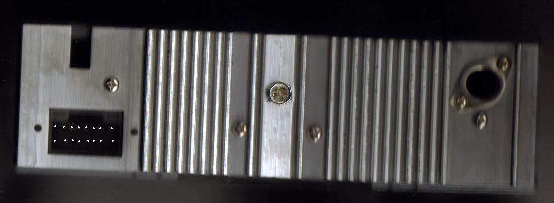

    Witam dostałem od kolegi radio Dalco AS-3060RDSMP3ESP niestety kostka została w samochodzie, który poszedł na złom, do momentu wyjęcia radio chodziło. Posiadam tylko taki schemat na radiu:
    Podłączenie sygnałów w kostce Dalco AS-3060RDSMP3ESP
    Przeszukałem internet ale nic nie znalazłem. Proszę Was o pomoc. Dołączam zdjęcie wtyku który jest w radiu i chciałbym aby ktoś mi na nim pokazał gdzie jest plus i minus, bo nie mogę się połapać gdzie jest góra, a gdzie dół i od jakiej strony to odczytać. W sklepie pytałem ale nie mają takiej kostki. Pozdrawiam

    Brakuje ci przejściówki na ISO , która jest w zestawie z tym radiem.
  • #4 8976418
    przemeks88888
    Posty: 22
    Ocena: 4
    Mam kostkę, która pasuje ale jest zupełnie od innego modelu radia,
    Wyprowadzenia są INNE. Trzeba pozamieniać.
    dlatego chce pozmieniać kolejność (przepiąć), tylko że z tego schematu za bardzo nie wiem jak to odczytać. Gdzie powinien być w wtyczce iso czarny,czerwony itp. tak żeby zgrać to z radiem.

    Zerknij na www.studio24.prv.pl i zdaje się kostka będzie jak do Clatronika i innych bazaro-marketów. Kostka od Kenwooda, Alpine lub Pioneera (wszystkie mechanicznie powinny dać się wcisnąć) tylko trzeba kilka kabelków przepiąć (najmniej roboty z jest z tą od Kenwooda).
