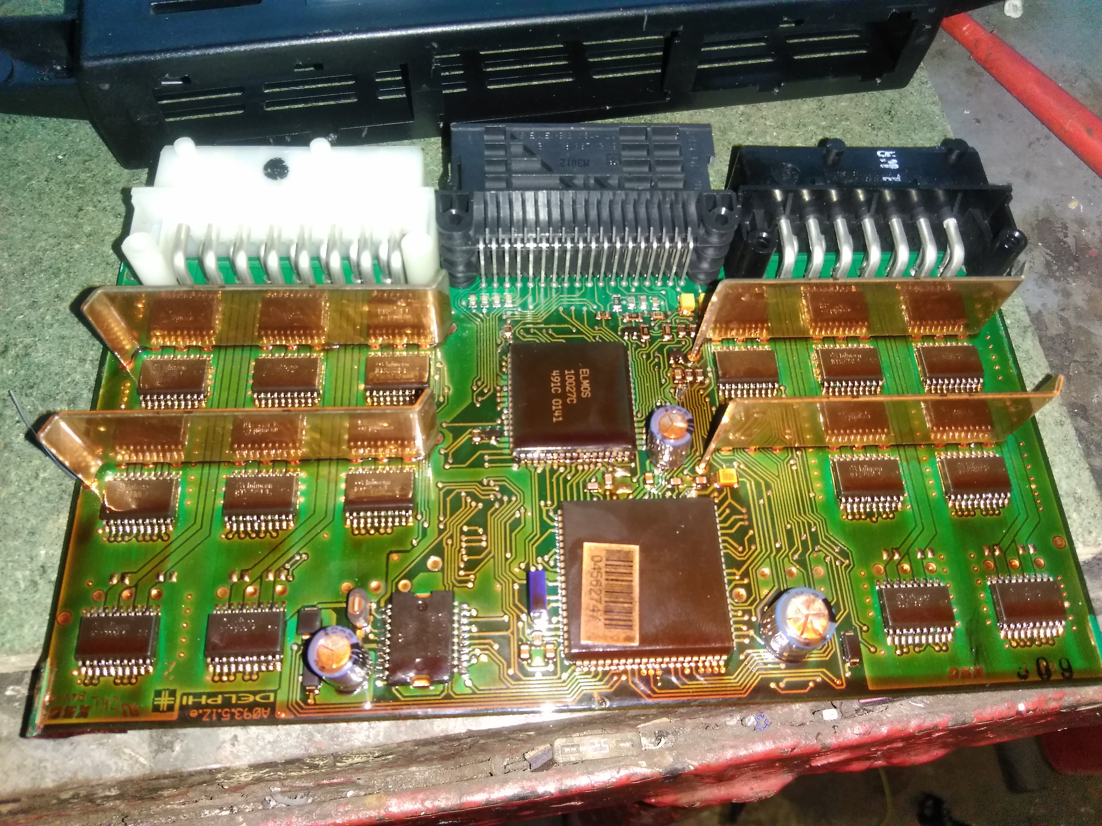

    Auto jak w temacie, nie działają światła postojowe tak zwane oringi, najpierw nie działało jedno teraz żadne. Moduł jest inny od wszystkich opisywanych nie ma w środku żadnych przekaźników ani typowych tranzystorów na radiatorach. Są za to m.in. układy VNQ810 QUAD CHANNEL HIGH SIDE DRIVER. Jeden z nich widać ze jest uszkodzony (wybrzuszenie z pęknięciem).
    Pytanie brzmi czy ktoś z was ma jakieś doświadczenia z naprawą tych LCM-4, namierzyłem te układy i mogę je dokupić.
    Na forum nie trafiłem na opis tych modułów.
    Proszę o wskazówki, sugestie, wasze doświadczenia?

    sokolmax napisał:
    brak oświetlenia
    Sprawdź jeszcze zimne luty przy złączach przewodów.

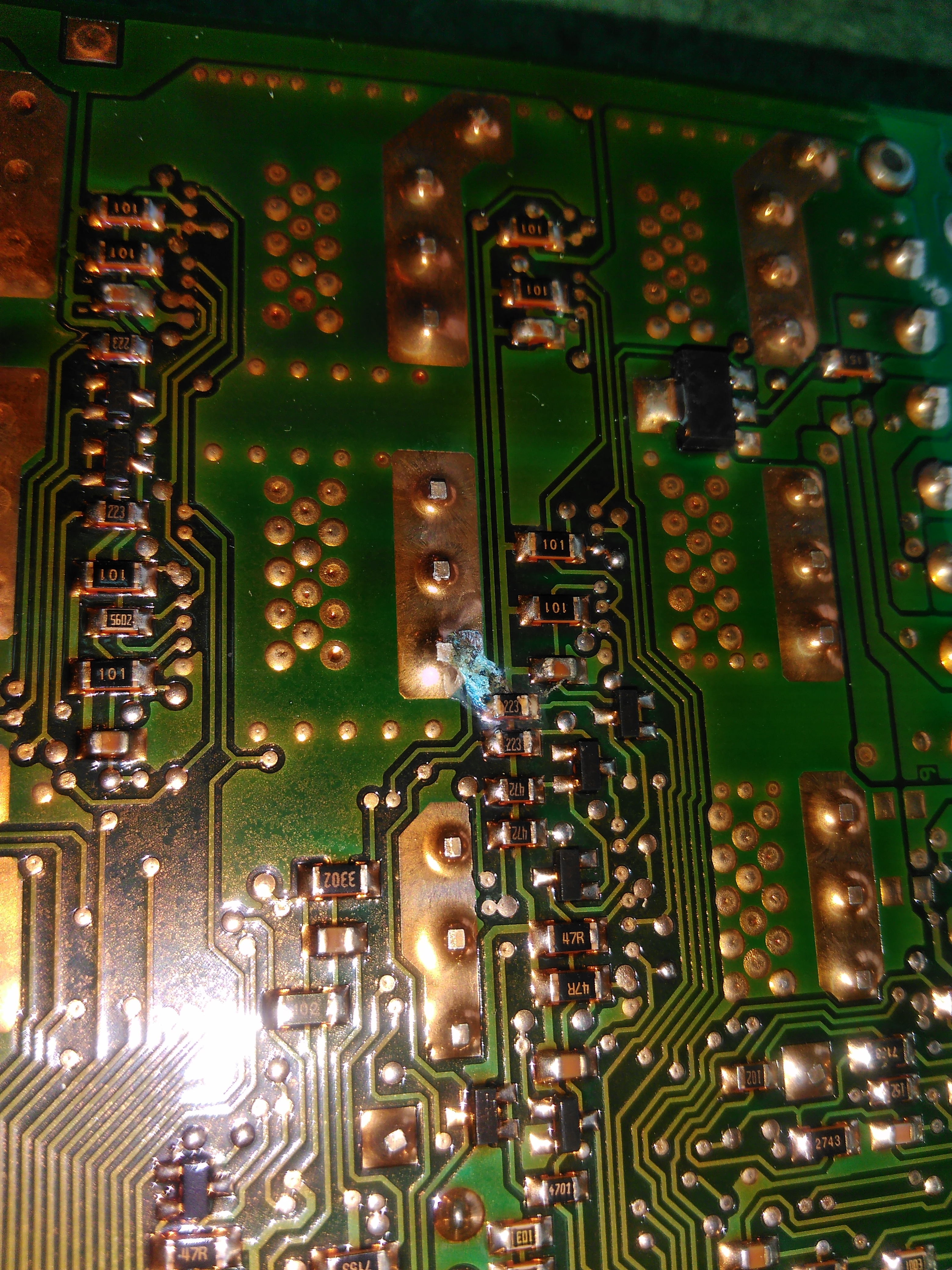

    Miałem też przypadki , że uszkodzony był procesor i wymiana kluczy VNQxxx nic nie dawała, bo nie były one wysterowane z procka.
    Wybrzuszenie albo pęknięcie układu , to wspaniała i oczywista usterka jednak zazwyczaj jest trudniej....
    BMW e39 530D listopad 2003 uszkodzony moduł LCM-4 Auto-LWRBMW e39 530D listopad 2003 uszkodzony moduł LCM-4 Auto-LWR
    Bywają też takie problemy z LCM jak na zdjęciu i to właśnie one czasami "wykańczają" procesor, chociaż wszystko wskazywało na uszkodzony LCM.
    Objawem był np. włączający się lewy kierunkowskaz przy włączonym prawym, brak możliwości wyłączenia świateł z jednej strony samochodu, rozładowywanie akumulatora itp...

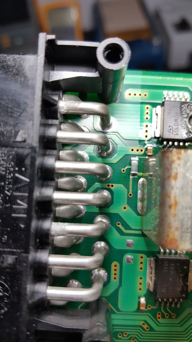

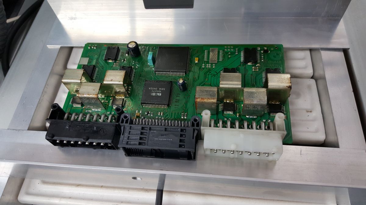

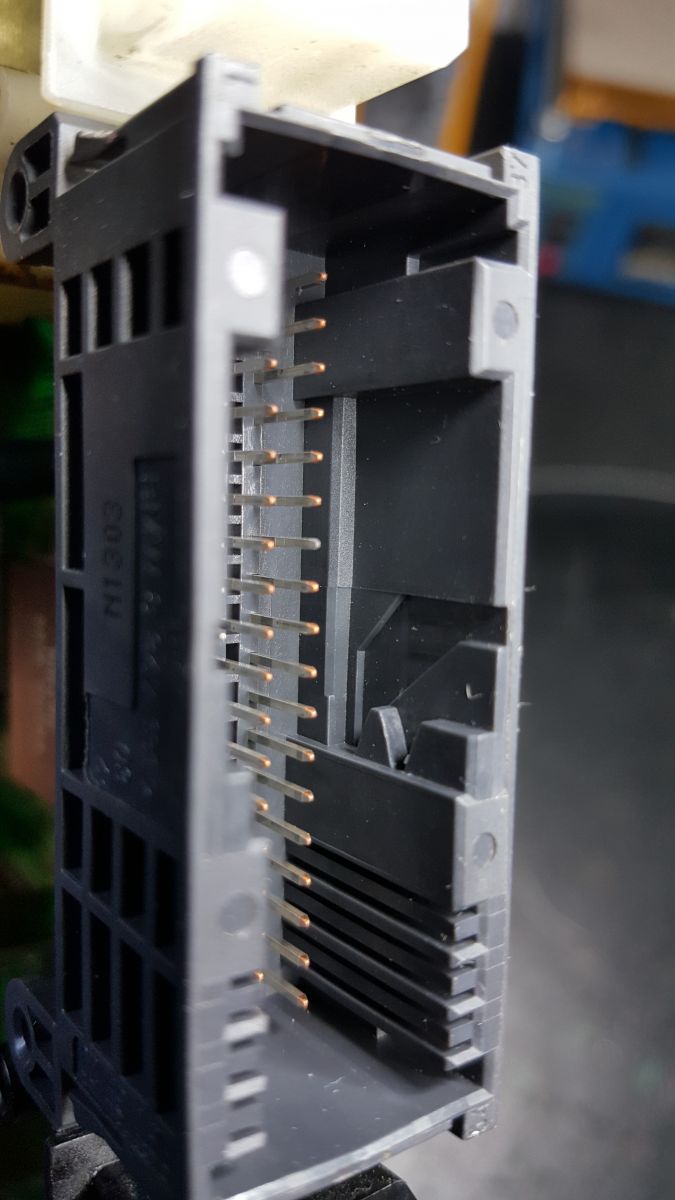

    Korzystając z okazji że temat otwarty,pozwolę odgrzać kotleta bo mam ten sam problem,ale z LCM3
    Mam niestety tylko sterownik,bez auta.
    Przejrzałem moduł pod mikroskopem,nie znalazłem nic nadzwyczajnego poza lekkim nalotem na pinie 43 kostki A,korozją na blaszkach łączeniowych.Płytkę wymyłem,wygrzałem na podgrzewaczu,Pomierzyłem tranzytory,przemierzyłem elementy wykonawcze pod kątem zwarć,wydaje się ok.
    Klient skarzy się ,że samochód w nocy załącza światła drogowe oraz światła cofania,do rozładowania akumulatora.
    PS: Dysponuje ktoś schematem do LCM?
    Mam z Autodaty,jednak na tym schemacie nie udaje mi się uruchomić LCM-a na stole. Zbliżenie na płytkę drukowaną z widocznymi pinami i elementami elektronicznymi. Gniazdo sterownika z pinami wewnątrz obudowy. Układ elektroniczny LCM3 na metalowym podłożu
