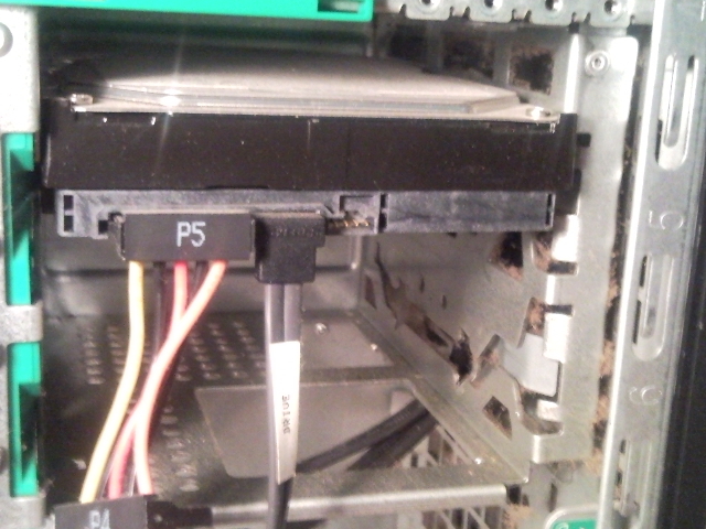

  • #7 9017401
    zbyh 62
    Posty: 314
    Ocena: 57
    Tak dla pewności , czy tak jak na zdjęciu to jest SATA?. Wystarczy wywalić stary dysk i tak samo zamontować nowy np: Samsung F3 i jak najlepiej skopiować dane ze starego dysku?Zmiana dysku na większy-HP Compaq dc Convertible dc 7600 Min
  • #8 9017417
    Matuzalem
    Posty: 17293
    Pomógł: 1651
    Ocena: 1091
    1. Tak.
    2. Najprościej podpinając oba dyski i kopiując z poziomu systemu. Część danych możesz zarchiwizować do pliku i potem przywrócić korzystając z narzędzia systemowego Kreator transferu plików i ustawień/Łatwy transfer (nazwa zależy od systemu, którego używasz).

  • #9 9017459
    zbyh 62
    Posty: 314
    Ocena: 57
    Ten lewy ma dwie wtyczki, ale prawy tylko jedną ( chyba zasilanie), to jak podłączyć dwa razem . A może kupić dysk zew.i zgrać na niego a potem na nowy , ale to już koszty.

  • #11 9020435
    zbyh 62
    Posty: 314
    Ocena: 57
    Sory może nie zrozumiale napisałem. Chodzi o to że na lewym kablu (patrz zdięcie) są dwie dwie kostki ,czyli można podłączyć drugi dysk ,a prawy kabel mam tylko z jedną kostką ,to co mam podłączyć do drugiego dysku?
  • #12 9020524
    Karaczan
    Posty: 6697
    Pomógł: 865
    Ocena: 1107
    Zasilanie (te 2 kostki) mozesz podlaczyc tez do 2giego dysku.
    A ta pojedyncza "kostke" (kabel sygnalowy SATA) musisz sobie dokupic 2gi i podpiac do plyty glownej i do nowego dysku.
    Jako ze masz "markowy" komputer to watpie by producent przewidzial dodanie dodatkowych kabli sygnalowych SATA. Ale moge sie mylic. Pogrzeb w pudelku z dodatkami jesli takowe masz.
    I zobacz tez czy masz dodatkowy port SATA na plycie, bo na stronie producenta nic o tym nie pisza. Powinien byc, ale z tymi "markowymi" komputerami nigdy nic nie wiadomo ;)
    Przesledz gdzie podlaczony jest 1szy dysk i zobacz czy obok niego jest 2gie podobne zlacze na plycie glownej.
  • #13 9020945
    zbyh 62
    Posty: 314
    Ocena: 57
    Chyba jest ,bo dysk jest podłączony pod niebieskie gniazdo ,a obok jest takie samo białe .Czyli dokupić kabel sygnałowy SATA i już .
    Jak można jeszcze dwa pytania. Dysk który chciałem kupić Samsung F3 500GB ma oznaczenie serial SATA 2 ,czy to są te same złączki ?. Co do programu przyzwyczaiłem się do Windowsa XP PRO , czy można go zaktualizować bo mam wersję z 2002 r, czy zmienić na inny
  • #14 9020969
    Kolobos
    Spec od komputerów
    Posty: 85156
    Pomógł: 17160
    Ocena: 10424
    Tak, te same. Mozesz zostawic XP skoro sie przyzwyczailes i spelnia Twoje wymagania. Co do aktualizowania to mozna zainstalowac SP3 + reszte aktualizacji.
